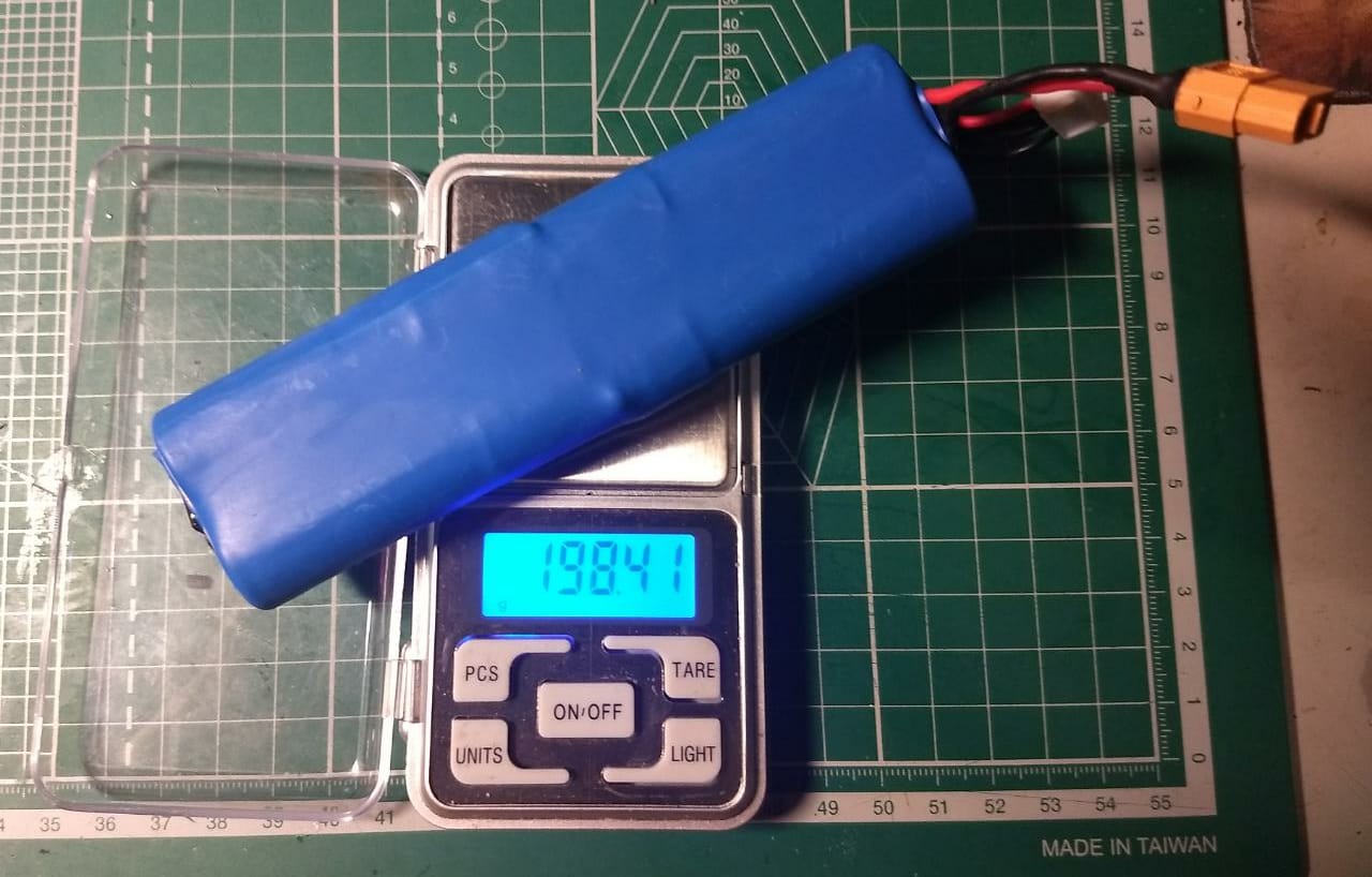

Попробовал на самолёт поставил сборку 4s на батарейках 18650.
Считаю что получилось очень даже хорошо, уже слетал раза 4 погонял в разных режимах.
Слабое звено в самолете с такой батарейкой это стандартный мотор который идёт в комплекте он рассчитан на напряжение аккумуляторов 3s. Но на практике если не давать полный газ всё отлично работает. О своих ощущениях от 4s. Возросла тяга мотора, в горизонтальном экономичном режиме сила тока составляет всего 3-4 Ампера. Но с газом надо работать аккуратно на полном газу токи уходят за 17 А. но более 5 сек. в таком режиме мотор не гонял. Аккумулятор получился 215 гр. Самолёт стал чуть тяжелее, увеличилась посадочная скорость. Самолёт по прежнему планирует но в термиках без мотора уже не держится, хотя может мне такие термики попадались. Попробовал на дальняк слетать на этой батарейке спокойно отлетел на 9км. пройдённое расстояние получилось более 22км. И это полёт с экшен камерой на борту. А на 3s аккумуляторе только на 7 км. отлетал. Из нюансов при авто-взлёте на inav поменял значение set nav_fw_launch_thr = 1700 такого уровня газа на 4s хватает за глаза.
Вот как раз тоже в субботу такую сборку облетал 😃
У меня чуть легче, невзирая на три термоусадки - двумя попрарно сцеплены “паровозом” банки и одна общая сверху
В круизе около 3А
У меня и на 3s в пИке в статике (на столе) где-то 17 и было
