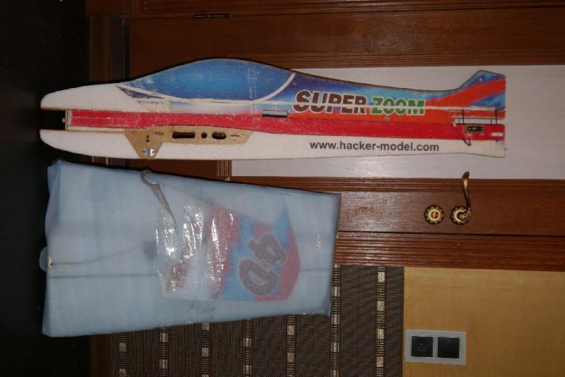

По поводу разборного , можно сделать любой самоль до последней плоскости,если работает фантазия ,как это сделать.
rcopen.com/files/59341a429970730077162c7c
Мне самому , редко , приходилось разбирать модели , особенно если она входит в авто(150см) , а на больших можно полетать и в деревне около дома. Это мастерам на соревнования приходится изголяться.
