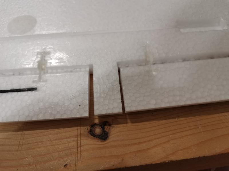

Прорезал закрылки. Чтобы не комментировали, то я специально сделал не 3 а 2 мм вырез:

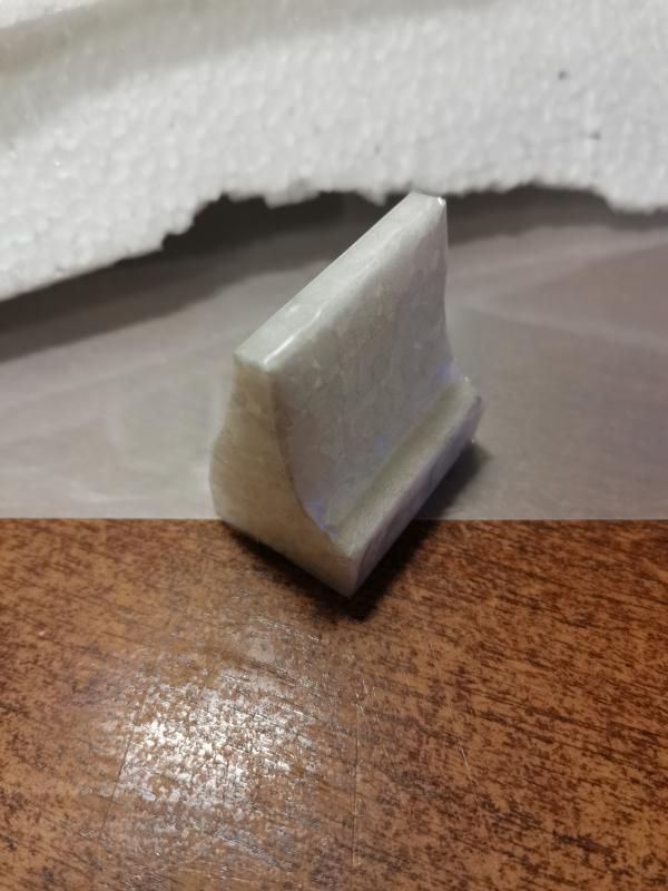

Сегодня установил мотор. Для этого сточил бортики со штатной пластиковой шайбы, через которую мотор притягивается к корпусу. Похоже, что она уже отлита с учётом необходимого выкоса мотора… Теперь надо набраться смелости проточить посадочные места под трубку Пито. Кстати, я так и не получил от вас ответа по её местоположению. Достаточный ли отступ от фюзеляжа, или же сделать побольше?
Ну, колхозно или нет это не важно. К тому же это не рама, а крепёжная шайба, я бы так её назвал. И из под винта её видно не будет, поскольку мотор тут ставится внутри фюзеляжа. Наружу только вал выходит. Да и не делал я её, а взял то, что входило в комплект и добавил 4 отверстия под размер мотора…

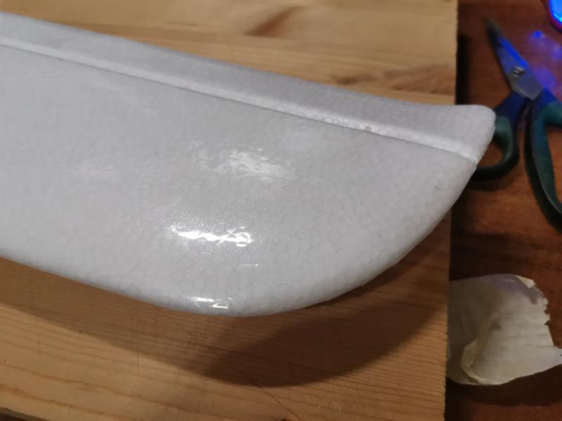

Сегодня попробовал ламинирование плёнкой, правда на пене epp, которую мне любезно подарили, ибо у меня ничего подобного нет. Обтягивал одним куском:
Получилось с первой же попытки. Чехол с утюжка не снимал, поскольку он совершенно не мешает и не елозит. Температуру установил 125°С. Результат неплохой, вот только не знаю, может потолще плёнку взять? У меня ещё есть 150 и 175 микрон. Но в принципе, и с этой плёнкой пена стала гораздо жёстче на изгиб…

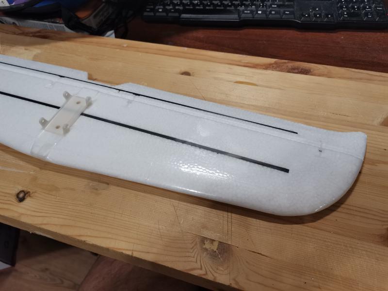

Сегодня начал ламинировать стабилизатор:
Результат меня радует. Плёнку пока наклеил на одну сторону (без рулей). Это видно, так как они не блестят. Плёнка клеится очень сильно, потому что я сначала наклеил и на рули единым куском, но понял, что сервы их потом не вытянут - тяжело отрывать было.

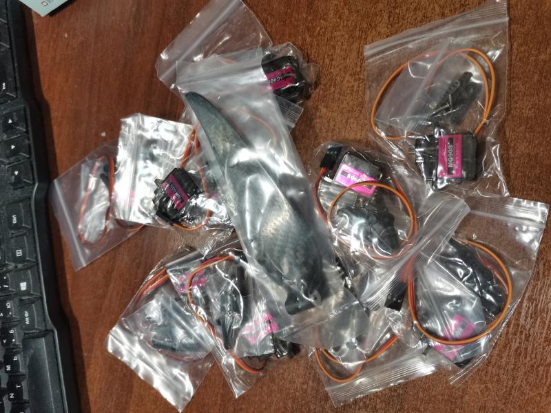

Также сегодня пришли лопасти винта и сервы:

На самом деле, стабилизатор с усилением штатным. Просто карбоновые прутки снизу вклеены. А руль я планирую усилить - у меня немного осталось карбона с прошлого пенолёта. А вот на усиление закрылков придётся купить…

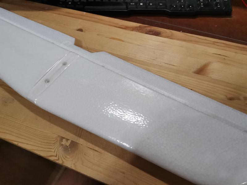

Сегодня времени хватило только чтобы ламинировать половину нижней части стабилизатора без руля:
Уже получается лучше, чем вначале.
Как видите, усиление стабилизатора и рулей есть. Квадратные трубки 4 и 2 мм…
Вот ещё думаю, стоит ли киль с рулём направления усиливать. По моему плёнка сильно повышает жёсткость конструкции. Надо подумать…
