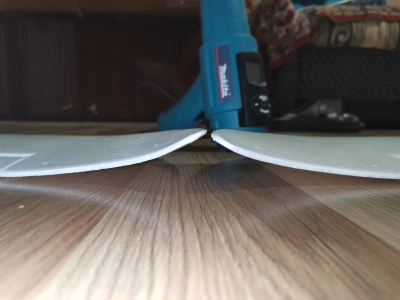

Блин, надо как-то это исправить. Разлёт по высоте приличный…
stud
Veider1972:
Топик 97.
Во время ламинирования устранить разность радиусов законцовок.
Ламинировать в стапеле.
tuskan
Veider1972:
можно при ламинировании вытянуть.
Но… у вас же полетник будет стоять? Можно и забить. Расплатой будет некоторое снижение аэродинамических свойств… которое вы не заметите примерно никогда.
Потому что это - пена, и она немного играет, центральная балка крыльев гнется гораздо больше, чем ваши три миллиметра разницы. а полетник - прощает все это.

Veider1972
В принципе да… Если нижнюю часть ламинировать внатяг, то, наверное, можно её опустить…
Veider1972
Добрый вечер, друзья!
Сегодня попытался выровнять законцовки крыльев. Очень боялся, что пенопласт сгорит, но всё обошлось. Грел только правое крыло (на фото оно слева). По моему, получилось неплохо:
Теперь думаю, что стапель для ламинирования и не нужен совсем…
