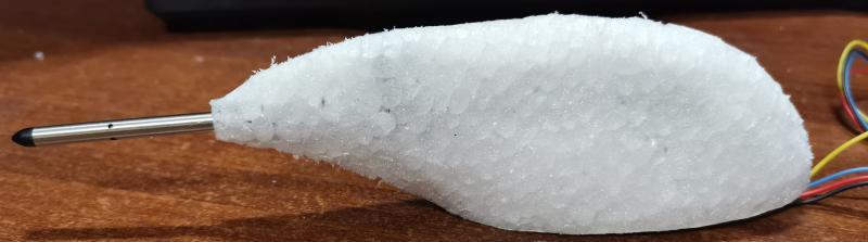

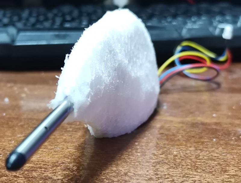

Добрый вечер, друзья!
Начал работу над трубкой Пито:
Сейчас она пока ещё мохнатая, но после ламинирования, надеюсь, будет лучше. Надо ещё нижнюю площадку обработать по форме верхней части крыла…
Кстати, вот подумалось… что даже если винт толкающий, то всё-равно нельзя пвд устанавливать на фюзеляж, потому что воздушный поток летящего самолёта там всё-равно будет больше реальной скорости за счёт усиленного всасывания винтом. Нужно выносить на крыло…
baget4ik
Не проще(лучше) было бы расположить трубку с датчиком снизу крыла? А то Вы сначала исправляете геометрию на законцовках крыла, а затем создаете “аэродинамический” горб на середине))))))
Veider1972
baget4ik:
И сколько он там проживёт? Скорее всего до первой посадки в траву… Но, честно говоря, мне тоже эта бандура не очень нравится, так что, скорее всего, я его всё-таки в крыло воткну.

вот честное слово, ну не вижу я смысла городить огород с трубкой Пито,
у Вас будет полетник, наверняка будет GPS, в чем смысл еще одного датчика.
Этот самолет летает на ОЧЕНЬ маленьких скоростях, GPS покажет скорость с достаточной точностью.
У трубки Пито все равно будет большая дельта, обусловленная скоростью и направлением ветра.

Гена_Большой:
На видео его до 100 км/ч разгоняли… И что будет, если он попадёт в зону, где глушат сигнал gps?

А что тут такого? При сильном встречном и попутном ветре воздушная скорость будет сильно отличаться от приборной… а полагаясь только на gps, в отсутствие визуального контакта, можно и уронить самолёт на малой скорости…
Nik_son
При сильном ветре скорее наоборот, с трубкой Пито уроните…, если будете полагаться на ее показания. Жпс показывает фактическую скорость ла относительно земли а трубка Пито, в зависимости встречный ветер или попутный, будет показывать разные показания, никак не относящиеся к реальной скорости ла относительно поверхности.
baget4ik
Nik_son:
…трубка Пито будет показывать скорость, относительно потока. А полетник показывает как? Две скорости - по ГПС и по Пито или как?
Nik_son
Полетник показывает 2, но тут зависит на какую из них он будет опираться при полете в автоматических режимах. И тут скорее не полетник а автопилот (айнав то будет или ардупилот).
Veider1972
Подъёмная сила крыльев как раз рассчитывается исходя из воздушной скорости. Если ваша абсолютная скорость будет равна скорости попутного ветра, то самолёт упадёт.
Nik_son
Упс. Сотни людей летают по жпс не зная скорости попутного ветра.
Veider1972
Nik_son:
Зато зная скорость встречного ветра, на планере можно повисеть на одном месте, если его скорость будет достаточной… 😃 А на одном gps вы так рисковать не будете.
Trofim
Veider1972:
Теоретически - да,так и есть.На практике даже безмоторный планер летит по ветру,правда сильно теряя высоту.Моторный же самолёт если и теряет скорость и высоту,то весьма незначительно и всё это и скорость и высота пилотом или автопилотом отслеживается.
