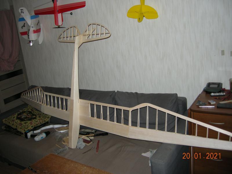

Андрей_В:
У Вас дубина из пены, моя из бальзы.
Андрей , если без философии , где ваша дубина из бальзы.

Андрей_В
Борис, одна последних - пару страниц назад отмотайте.
Остальные на хранении, в коробочках, в моей моделке 😃
Есть что по теме - спрашивайте. На то оно и форум.
