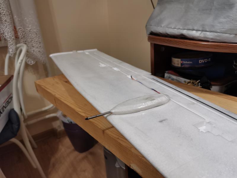

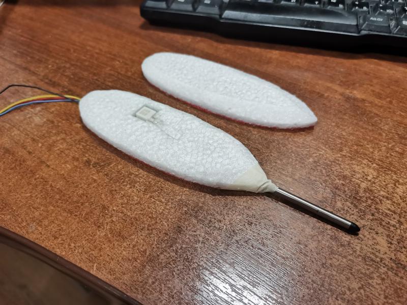

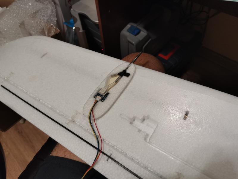

Добрый вечер, друзья!
Сегодня работал с ПВД. Удалось всё воткнуть в 2 слоя 5 мм ЕРР.
Решил идти по наиболее щадящему варианту и минимально пилить крыло и приклеить наплыв на прозрачный двухсторонний клей. По факту нужно будет немного углубить канал для проводки и разъёмов. Для выравнивания веса в пустой наплыв воткнул 3 рублёвые монеты.
На крыле смотреться будет примерно так:
На самом деле порядок съёмки обратный, поэтому на втором малярного скотча больше.
redsszmei
ПВД без трубки воздушной? только провода?
Veider1972
redsszmei:
А разве трубку спереди не видно? По моему она видна хорошо.
redsszmei
трубки гибкой от самого пвд, которая к датчику давления, или сразу в контроллер должна идти. Под отстал я наверное, похоже теперь все в одном приборе.
А нет, рассмотрел выше, все на месте, сори. Верное решение, меньше длина шланга, точнее показания.

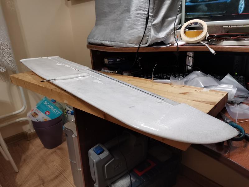

Сегодня закончил ламинировать одно крыло:
Вырезал пазы под клеммы. каналы пока не углублял. Решу на этапе установки серв, нужно ли это…
