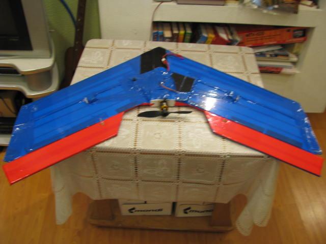

Хочу поделиться хорошим крылышком
В общем получилось так, что меня угостили крылом, изготовленным по образу “свифта”, но легче, значительно маневреннее и с увеличенными элеронами.
Летает просто изумительно, что на малых скоростях, что на максимальных, на таком еще ни разу не летал, очень понравилось.
В общем поставил на него:
двигатель- tower pro 2408-21T-3A
сервы- avionix sa1735mb
винт 8х4.5
аккумулятор 1300 3s zippy
Вес аппарата в снаряженном состоянии-451гр-без винта.
размах-885мм. толщина профиля-25мм
выкос двигателя 5-6 градусов вверх. Центр тяжести-190мм от носа.
Изготовлено из потолочки с вставками в лобик, торцы крыльев, центр.часть, под вертикальными рулями и элероны из экструдированного пенополистерола(продается плитами 1м х 0,5м, разного цвета бывает). Оклеено скотчем. Из моих доработок-угольный прямоугольный профиль1х3мм снизу на 30мм дальше Ц.Т.для жесткости.Тяга мотоустановки - около 850 гр.
На этом крылышке летал 9 мая у себя на стадионе в шквальный ветер, причем наверху ветерок был раза в два сильнее, чем у земли.
Прилагаю фотки, по ним можно смасштабировать остальные размеры, кому интересно.
Крыло уже не первой свежести, да и я его об мачту освещения стадиона приложил немного, из минусов-индикатор разрядки потерялся, батарея была смята, расправил,пропаял, работает. Сейчас буду делать новое точно такое же, для полетов в ветер самое то, да и медленно на нем можно летать без проблем.

Это крыло делалось не мной, но сделано грамотно, в небе хорошо читается, летные характеристики просто отличные, т.к. по словам предидущего хозяина можно очень медленно лететь, практически касаясь кончиком крыла земли. Оно делалось для обучения и вполне для этого подходит.
Будеш новое делать, хоть профиль сделай.
Там профиль есть, только слегка растянутый, благодаря ему оно и не сваливается на малых скоростях.

Только для облегчения центровки модели. Ну и если управляющие поверхности сделать после пропеллера, лучьше на малых скоростях рулится будет.
Я бы сказал, что это влияет на устойчивость по тангажу и на манёвренность.
До этого собирал крыло, где двигатель стоял почти по центру тяжести, благодаря этому я мог стартовать из вертикального положения, делать развороты под 90 градусов на месте, ребята удивлялись, когда я летел на них, и за полтора метра резко уходил вверх, причем реакция на управление была мгновенной.
Именно на том крыле, что на первых фото я летал сначала в треть газа, причем достаточно стабильно, когда решил дать полный газ крыло просто “пулей” полетело ну и звук конечно как у кордовой стал слышен, а скорость увеличилась на столько, что даже ветер перестал замечать, а ветер был 18-21м/с с небольшими порывами, на верху сильнее.

Винтик 8х4.5 вроде стоял, но сейчас он в негодность пришел, стал уже 7х4.5 обороты не могу сказать, летал на 3х банках.

Данный профиль, использованный на этом крыле вполне показал свою жизнеспособность и я не стал менять его в погоне за аэродинамикой, это крыло для медленных пролетов на низкой высоте, как говориться в ветке ФПВ для “низко и близко”. Я добавил жесткости и увеличил размах, посмотрим что получится, но я думаю, это крылышко еще не раз выручит меня.

Я же не гонюсь за максимальными летными качествами, когда парит как орел или летит на минимальных оборотах двигателя без потери высоты.
Для этих целей ко мне едет Falcon у него в этом плане характеристики что надо. Мне надо было быстро, просто и без лишних деталей. Мне лично крыло понравилось, а делал его кстати товарищ, занявший первое место в соревнованиях России в классе F4B.
