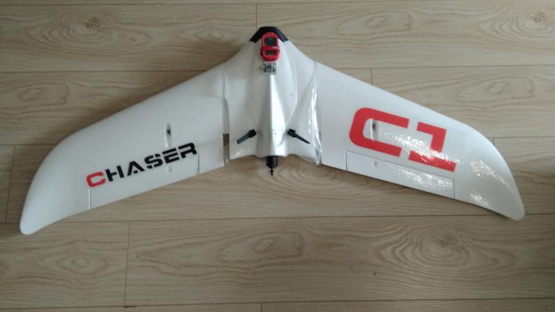

Крыло C1 Chaser 1200 мм
Лучников
alekseyFPV: попробуйте разместить тяги полностью сверху крыла, и тогда они, сервы и кабанчики будут защищены от ударов в траву, кустарники, камни и т.д.
alekseyFPV
Лучников:
А, разве есть другие варианты размещения тяг в этом проекте)) В консолях этого крыла имеются отверстия для правильного размещения тяг. Не понимаю вашего юмора)
Кстати, на представленных мною фото нет ни, тяг ни кабанчиков, возможно вы подумали что тяги расположены снизу…
qrsachka
Можно только пожелать удачи, что бы не только успешно начать, но и успешно закончить сборку, и конечно облетать, тоже удачно…
Судя по блеску на фото, корпус заламинированный…
Лучников
alekseyFPV: не юмор, я серьезно. Если не ошибаюсь, в C1 сделано половинчатое решение - сервы внизу, а кабанчики сверху (или наоборот), соответственно тяги протыкают крыло по диагонали.
Поэтому я за то, чтобы вынести все наверх - сервы, кабанчики и тяги.
Да, на вашем фото их нет, поэтому решил, что вы еще не приступили к их установке, и поэтому полез со своим бесценным советом, пока не поздно 😉
alekseyFPV
