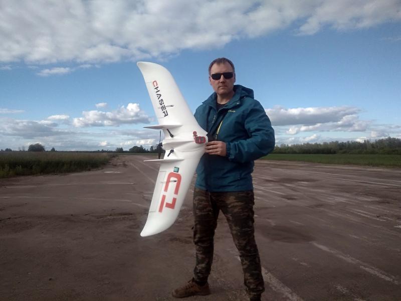

Крыло C1 Chaser 1200 мм
Мне кажется надо было ниже заходить на глиссаду, скорость можно было погасить. А так место интересное, красивая местность, с горки все обозревается на дальняк можно низко лететь.

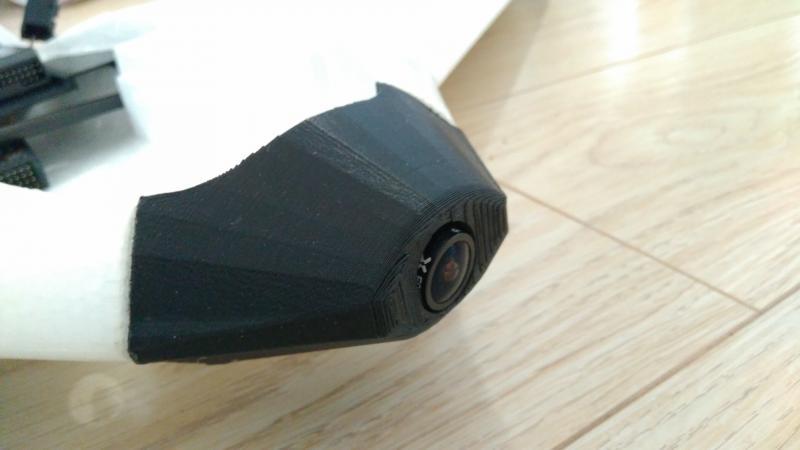

Не заточено оно под фпв с записью на что-то типа Гоупрошки. Да что б крутить камеркой можно было.

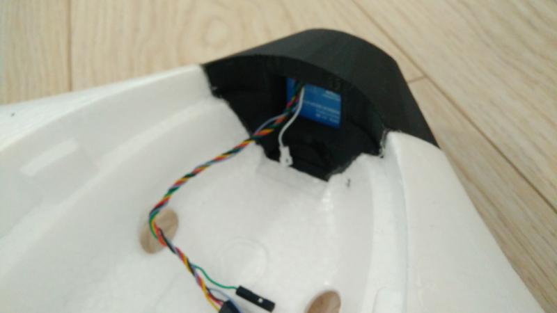

Снес нос преследователю 😃 на центровке отразилось самым лучшим образом. В перспективе мысль реализовать стабилизацию через ПК Матек, но старая прошивка для 6й сервы исчезла, а на новых не разобрался как настроить.
Может есть и другие решения?
весит в сборе с сервой 40 гр

Снес нос
Вообще под такие задачи режется самопал из пенопласта.
Ваше решение выглядит как изощренная разчленёнка пьяного садиста (я не про вас лично, я про аэродинамику получившегося)…
P.S. Хотя сама коробочка с камерами - очень симпатична.

Ха. Кому шашечки, кому ехать… Мне нужна функциональность - на подвесе может работать любая прошка, мне качество съемки важнее “красоты” самолета, которого я не вижу.
самопал резать или нос отклеить? мне было проще нос отклеить. вернуть на место - 5 минут работы.
Все что смог по части аэродинамики - пропилы для сдува потока с линзы. В остальном да - идеологическая проблема как вкорячить кирпич в морду и сохранить аэродинамику , но критикуя - предлагай!

буду благодарен за совет по реализации стабилизации тилта через Matek 405 str. Не вижу пока реального решения 😦
ну что ж, облет тилта состоялся. какой я молодец, что снес бестолковую мордень преследователю. Нужно было давно это сделать:
- Я не заметил разницы в полете при небольших отклонениях. даже на скоростях около 100
- При отклонении на 90 градусов вниз чуть тянет модель тоже соответственно вниз (несущественно абсолютно), АП вообще без вопросов справляется, но особенность стоит учитывать.
- Угарно лететь смотря вертикально вниз - очень необычно, но такой необычный угол того стоит - кадры супер. Первое время ректальная мышцА тренируется - горизонт только от АП, реального то нет, как будто крутое пике.
вот ради чего делалось.

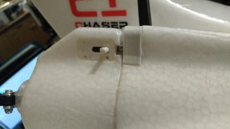

я даже не стал срезать боковушки. Ну а самое важное это то, что когда камера вниз висит самолет нормально идет, появившаяся парусность особо не влияет на полет. ЦТ так же малость отклоняется, но это тоже не особо заметно.

После последнего полета заметил что один из элевонов, начал отрываться.
Как это обычно лечат?
Проклейте соединение с двух сторон скотчем армированным. Только надо наклеивать в крайних положениях элевонов - сверху в нижнем положении и снизу в верхнем соответственно, что бы скотч не препятствовал их перемещению. Можно наклеить и не сплошной лентой, а 2-3 куска, типа как петли получатся.
лучший вариант с двухсторонним скотчем. Нужен тонкий - как обычный, но только клей с обеих сторон.
им Z образно приклеивается элевон в нескольких местах (низ элевона к верху крыла, рядом верх элевона к низу крыла _/ ), потом уже поверх вдоль плоскости пускаешь обычный скотч или пленку для ламинации

К слову - тилт прекрасно себя чувствует под Айнавом 2.1.4 - на Матек встала прошивка Серво6 и теперь крутилкой кручу на нужный угол, а дальше Айнав стабилизирует.
