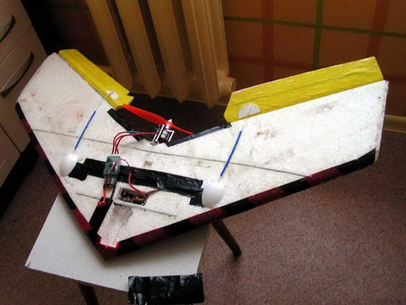

Вставлю и свои пять копеек… : размах 1,35 м вес с аппой и акком (LiPo 3S1P 2200 мач, гироскоп,V-tail микшер, приемник штатный футаба, рег на 30 А, двиг 2212/20 и винт 9х6 , 2 сервы 9 грамм, 90 грамм свинца в носу для центровки- 820 грамм. Материал: изополин 3 и 7 мм, элевоны бальза 4 мм. Обтянут Оракалом. С балластом (в нише на брюхе) вместо фотаппарата (200 грамм) летает. Но двиг однозначно ставить более мощный и подобрать винт. На изготовление крыла затрачен 1 день.
И подскажите, если не сложно, как сделать складной толкающий винт?

zaminik
Как то у Вас винт странно стоит. В какую сторону вращается?
taratito
??? как это странно? гг я б его вдоль прикрутил, да длинного сверла нет. 😃 Вращается куда надо. А как он должен стоять и вращаться? Просвятите, если не сложно.
111
а винтик вроде бы наоборот установлен на снимках:o
taratito
соответственно и вращается в другую сторону. Если так, падает эффективность? Подскажите, мож не понимаю чего?
александровичдима
Да,похоже винтик и вправду наоборот,просто ступицей переверните наоборот,глядиш и тяга увеличится.😁
taratito
Сейчас попробую. Спасибо за совет. Через 5 мин: Тяга стала больше. Век живи, век учись… Теперь и двиг менять не надо. Запас тяги появился. Как бы теперь складной винт сделать? тут гдето проскакивал, найти не могу…
