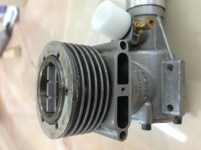

Павел, ты писал про два пропила надфилем на дефлекторе поршня, можешь подробнее?
Глубина пропила 1,6…1,7 мм угол при вершине 60град.
Со стороны выхлопа снята фаска с вершины пропила к донышку поршня см. фото со стороны продувки острая кромка.
Pavlin2000
ZigZag_f2b:
у тебя поршень из этого сообщения rcopen.com/forum/f95/topic452465/507 тоже имеет доработки дефлектора?
Это поршень с мотора доработанного Томом Лэем. На таком моторе Немец Ричард Кронмаер стал ЧМ.
Что это дает? Понятия не имею…

ZigZag_f2b
Павел, я имел ввиду что на фото где у тебя два поршня на фото от Талки, стандартный и доработанный, мне показалось что у второго дефлектор тоньше или сточен под углом
Pavlin2000
ZigZag_f2b:
Сточен под углом. Пытался максимально облегчить, и результат не заставил себя ждать, мотор заработал мягче и даже обороты подросли.

ДедЮз
Пропилы уменьшают коробление поршня и, от части, способствуют омыванию донышка поршня за дефлектором. Полезно и для не прямолинейных дефлекторов.
Но тогда должны быть пропилы до самого донышка поршня…
ДедЮз
Марат:
В принципе, и так делалось, но по видимому, прирабатывая нашли оптимальную геометрию способствующую и геометрии поршня и закоксованности. Вспоминаю, как долго приходилось бороться с углами и профилями впускных окон, пока добились минимального коксообразования и макс. мощности на дизелях. Потом эти принципы и на калилки перетянули. В этом много работали Красноруцкий, Онуфриенко, Сураев, а на калилках Росси, Масленкин, Каханюк и др. Это было в конце 60-ых, начале 70-ых, после рождения “нельсонов” и “бугляей”, такой же подход справедлив и для поперечной прод-ки с дефлектором. То, что ребро на донышке влияет на его геометрию известно давно. С кольцами поршни не создавали проблем, а вот гладкие морочили, особенно после перехода с чугуна на ал.сплавы, поэтому Кондратенко и Ко. так и остались приверженцами кольцевых моторов, хотя пробовали разные пары.
