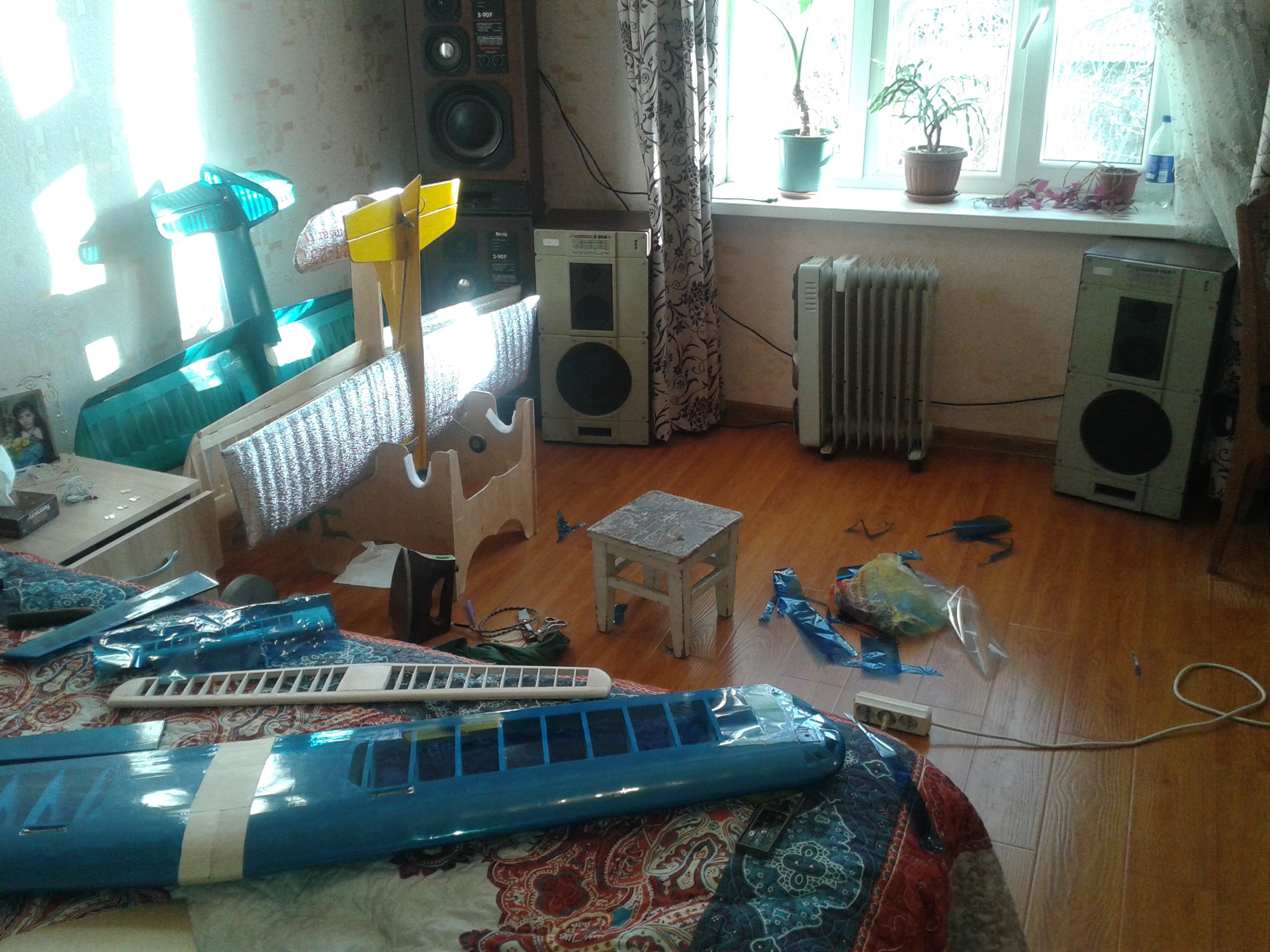

Доброго времени суток всем! Все время брошено на постройку модели, успеть до нового года!
Решил все таки покрасить фюзеляж. Для этого купил краску, и со мной поделились эмалитом. Точнее сами сделали из целулойда и растворителя.
Самолет в боевом состоянии будет весить не более 1600 грамм.

Jordan23
Вопрос знатокам, какой объем бака следует заложить? Из интернета понял что нужно в районе 150 мл.
Губанов_Игорь
Это очень много. У меня на 12,25 СКИФ максимальный объем бака 130 см3, реально заправляю 110-115мл
Pavlin2000
На ST V60 130 будет с хорошим запасом. У меня такой ел 105…115 на 6,5 мин полета, в зависимости от дроселирования футоркой и глушаком и состава топлива.
