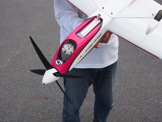

Процесс идет. Дело дошло до капота.
Сделал его из бальзы.
Надо в капоте закрывать головку.оставить место для накала.иначе охлаждающий поток будет утекать(терять скорость) и за цилиндром ослабеет.и на входе в капот надо в два раза уже.
Всё будет нормально охлаждаться, нужно только выход воздуха побольше сделать, раза в полтора.
раза в полтора.
Раза в полтора от входного окна, или от выходного окна которое сейчас уже есть?
От выходного. Просто увеличить.

Жень да всё у тебя нормально.всё будет охлаждаться.просто ты сначало сделаешь а потом спрашиваешь.
Если сначала спросить как делать то будет не легкий выбор, а как делать, а так все ясно нужно допилить))) Я хотел выходное охлаждающее окно по другому сделать, но спешил, отвлекали и из головы это вылетело. т.е была задумка чуть чуть иная.

Действительно считалось (и считается), что для нормального охлаждения двигателя пилотажного самолета достаточно сделать выходное окно в 2-3 раза больше входного (хотя, кмк, правильнее считать от миним.площади канала). Я так понимаю, что природа этого требования лежит в увеличаении объема воздуха при нагревании (примерно на 1/273 на каждый градус нагрева), торможении потока в канале и расчете на эжектирование, что кмк довольно сомнительно. Но даже в этом случае “задняя” часть цилиндра будет иметь температуру выше боковых и передней частей. Вспомните, на некоторых моторах разная площадь ребер. Организовать равномерное охлаждение возможно соотв.профилировкой канала. Видел у гонцов, у пилотажников не встречал…
Как я понял, голова цилиндра в “тени” капота, вне потока обдува. Я думаю, производители не зря делают на ней ребра охлаждения. Кмк здесь 2 варианта, или ребра головы вынести в наружный поток (а это переделка капота…), или организовать поток внутри капота.
Это теория и мысли, а на практике, летают самолеты и вовсе без капотов, и полностью закапотированные с отв.в капоте на вх.и выходе-посмотрите радиоуправляемые…
Стройте, летайте, а копот деталь расходная, не понравится, сделаете другой!
Главное выходное сечение сделать в 1,5…2 раза больше от критического сечения между внутренними стенками фюзеляжа и оребрением цилиндра (обычно идет по оси цилиндра мотора) Все пилотажки 60-х 70-х делались по такому принципу и все прекрасно охлаждалось, а входное сечение до мотора у них как правило была на много больше выходного, голова тогда тоже у всех торчала за капотом в открытом потоке ( охлождение головы пилотажного мотора это не менее 50%, а то и все 80% необходимого теплообмеа)
