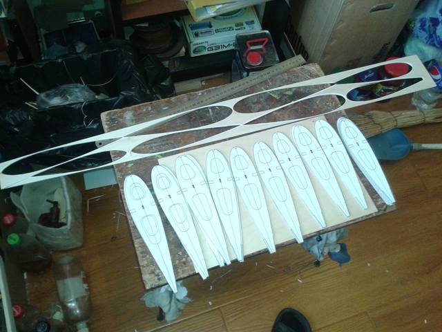

Распечатал и склеил чертеж и шаблоны.
Постройку начал с нарезки реек на крыло, для этого понадобились листы плотной бальзы 2.5 мм и 6 мм.
При помощи ровной площадки, линейки ножа и специального ножа все рейки были готовы))) vfl.ru/fotos/a5bc334419314461.html
Следующим этапом было вырезать шаблоны нервюр и наклеить их на листы бальзы 1.5 мм и 2.5 мм. Что я и сделал
Клей я использовал бумажный типа карандаш, что бы можно было после легко оторвать бумажный шаблон. vfl.ru/fotos/fc19148d19314462.html
На следующий день открыв глаза не умываясь побежал в мастерскую вырезать нервюры. К концу дня нервюры были полностью готовы. vfl.ru/fotos/3247724419314463.html
Нервюры где будет вклеена бобышка для стоек шасси усилил фанерой. Вырезал облегчения и снял бумагу. Собрал крыло пока пристрелочно. vfl.ru/fotos/c8a86d2319314464.html
