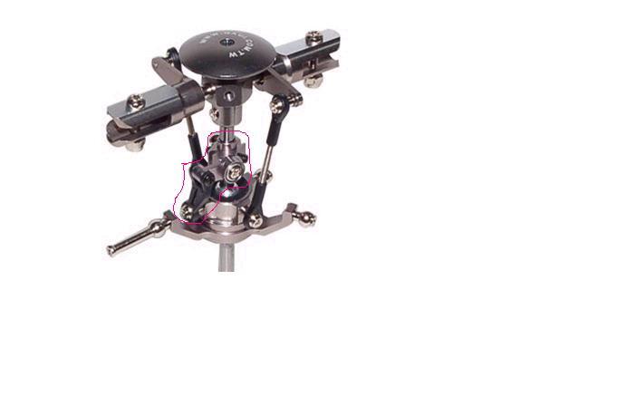

Втеме про соосники человек случайно поместил вот такой верт
Walkera HM CB180Q
ссылка rcopen.com/forum/f96/topic153405/32
Вот посмотрите внимательно расположение флайбера, если его бошку и АП приспособить на сосник как вариант 2АП , а ??? Время на размышление пошло(неограничено)😃😃😃😁
BlackCat_2
Там явно не 90 градусов сдвиг между флайбаром и лопастями. И, если вал - полый - то сделать соосник , думаю, не представляет труда. Но в запчастях у Валкеры пока этой модели нет.

BlackCat_2:
Сергей , приветствую!!!
Ну да , и я так же думаю, получаем практический готовый 2АП 😃, запчасти подождём немного , верт уже есть, так и запчасти к нему в скоре появяться. Вот тут про него подробно и механизм разглядеть можно чётко helipal.com/walkera-hm-cb180q-helicopter-2-4g-meta… 😃😃😃 Как у меня сделана качалка флайбара с тягой , только у меня 50 на 50 , а тут вроде 30 на 70 . Наконецто производители стали конструкцию АП доробатывать и совершенствовать.
BlackCat_2
И_Васильевич:
И Вас - приветствую.
В данной конструкции надо только ось флайбара сделать в ее центре полую, что бы она СНАРУЖИ охватывала ось нижнего ротора и место своего крепления. Тогда протащить ось верхнего ротора не составит труда.
Все остальное в конструкции - говорит о том, что производители явно смотрят форумы, подобные этому, уж больно все похоже.
Единственный плюс , на мой взгляд, нижнее расположение флайбара - верояность перехлестов флайбара с верхними лопастями похоже поменее будет.
А управление верхним ротором - уже напрямую тягами от нижнего ротора с инверсией на тарелку и с тарелки - на верхний ротор.
