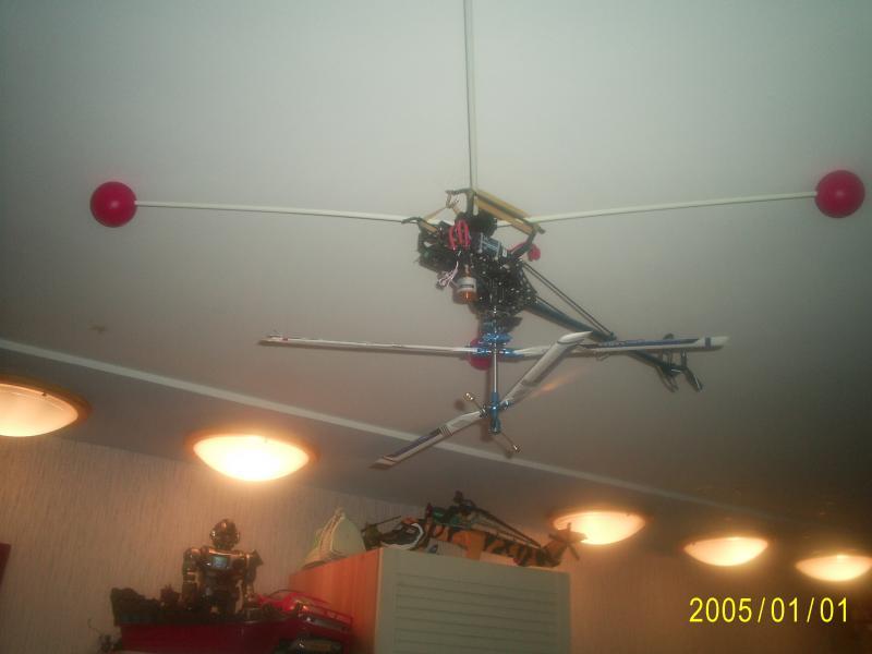

Кстати такой вариант хранения моделей оказался удобен 😃
Lordik5
Привет,Денис!
Поздравляю с приобретением!У меня такой же (почти).А как вы умудрились к потолку прилепить?Оригинально!Родной двигатель больше похож на 375Вт.Сервы-надо менять однозначно!А что висит 15 мин.-здорово,у меня сильно меньше,аккум тоже нонаме.А свой я переделываю.Если интересно,подробности здесь-rcopen.com/forum/f96/topic101922/416

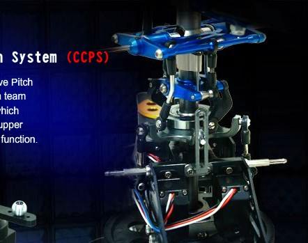

Зачем серволопатки применили на верхнем роторе? уверен что Вы прорабатывали все варианты механики, но то что получилось выглядит…мммм …сложновато,я вот не пойму у Вас управляется и шаг на верхнем??? какая Ваша цель была сделать верхний ротор управляемым? избежание перехлеста?
Lordik5:
Циклический шаг верхнего ротора сделал специально меньше,
Только сейчас прочитал!!! как это? в чем смысл? а коллективный?
Lordik5
Так я поставил готовую голову от 450-го,естественно, циклич. шаг управляемый,с целью повышения манёвренности.Делал по образу и подобию HB-950,а там тоже 2 полноприводные головы.А приёмник…Я ж всю родную электронику повыкидывал,поставил свою,по “классической” архитектуре,с отдельной гирой,микшером и приёмником Assan.Где-то хотели ещё и 3 отдельные сервы на ВР поставить,и проц управления всеми 6 сервами.Монстр,одним словом…😵
P.S.И циклический,и коллективный.А иначе не сделать!
P.P.S.Ну очень мне HB-950 понравился,вот и… Да,говорят,ветер такому верту-по барабану
fornara
Т.е у Вас роторы не параллельны при тангаж? насколько велика разница в отклонении? коллективный шаг ВР тоже меняется синхронно с нижним?
