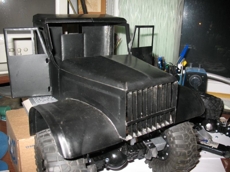

6 масштаб кроме мощной не серийной трансмиссии практически полностью самодельной,требует большей детализации. а это многих отпугивает.кузов из какого материала планируеться?
SPIRITUS
Ну не факт. В магазинах полно игрушек большого размра с прочными кузовами. Их можно использовать как основу. Детализация конечно потребует изготовления большего кол-ва деталей, но эти детали гораздо проще изготовить рельным инструментом. Микроскоп не нужен😈
Мне же проще самопал сотворить.
Прототип кузова планируется из пластика. Что бы утрести все нюансы стыковки панелей и еще раз проверить вид и масштаб.
Далее по обстановке. Если эпоксидка выдержит, значит детали воспроизведу из нее с армированием мет прутком. Там где станет ясно, что только металл - буду пилить из алюминия или выстукивать из жести. Хотя, учитывая, что масса авто будет порядка 15-20 кг, можно тупо из стали пилить.
a_selivankin
rcopen.com/files/4b9404019970730077c93836я делал кабину краза из накладки жигулевской двери. сталь 08 кп для холодной штамповки. очень понравилось. выкройки брал у картонажников с бумажных моделей.
Getfret
Что-то мне кажется что с люминем много сложностей будет если из него кузов делать. С пластиком удобно работать тем что он очень ремонтопригоден, сломалось подклеил. Хотя в тоже время гибкости не хватает. По сути тут уже процес наверное похож на изготовление модели 1/1.
Добавлю: наверное жесть тут есть почти идеал, легко гнется, легко как варится так и паяится.
Про детализацию поспорю, уж куда легче выполнить нормальнуу деталировку на большем кузове, нежели заниматься микро моделированием.
Трансмисия может использоваться стандартная от монстров 8-го маштаба, в плане запаса прочности думаю заглаза.
a_selivankin
Практически одновременно с джипом М38 фирма разработала более солидный вариант “Виллис-MD” или М38А1. Он отличался верхнеклапанным двигателем “Харрикэйн” (Hurricane) прежнего рабочего объема, развивавшим мощность 67 л.с. и определившим более высокое расположение капота, удлиненной на 1 дюйм колесной базой (2057 мм), более широкими шинами размером 7.50–16 и увеличенными габаритами. виллис мв только в люксовой версии.на маленьком масштабе многие дедали можно не делать. их просто невидно ,теряються в общей массе.трансмиссия монстра :увеличив массу кузова до…увеличив крутящий момент до… и засадив в грязь как почуствуют себя полуоси карданы редуктора от такой нагрузки?
