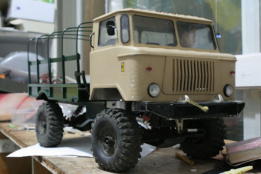

aladdin
в масштабе 1:10 надо делать ширину по резине, или кабину по аркам, около 200мм. КУНГ 220мм. выбранная резина вполне подходит, ну может чуть широковата.
думаю лучший вариант мостов это узкие мосты для F-350 RCChannel www.rccarparts.biz/product_info.php?cPath=51&produ…
c ними, используя довольно копийный диск от тамия Humvee, выйдет 198мм. это мост 166мм, диски имеют вылет +1мм, это значит колея по дискам 164мм, плюс ширина резины Flash Point 34мм.
вот тут видно как выглядит диск с хабом picasaweb.google.com/home

Это всё, Дорогие Друзья к тому, что всё импортное хорошо, но надо думать своей головой и делать своими руками, Мы же в России живём! Обратите внимание на ведущие мосты ГАЗ-63, они разрезные и состоят из двух половинок! Всё, что было предложено Вами в этой теме- это хорошо и Огромное Вам всем Спасибо! Но всё это не то, что надо для ГАЗ-63! В данный момент я проанализировал всю информацию по мостам и колёсам и сейчас занимаюсь проектированием заднего моста ГАЗ-63, самое интересное то, что масштаб получается не 1:10, а 1:8!!!
Всё правильно пишет Vadim Aladdin, но у него ГАЗ-66 и колёса и мосты на его автомобиле очень красиво смотрятся и в тему! Но ставить кабину ГАЗ-63 на такое шасси не граммотно, копийность отсутствует! Я пойду своим путём и в скором будущем покажу опытный образец своего заднего моста ГАЗ-63!
