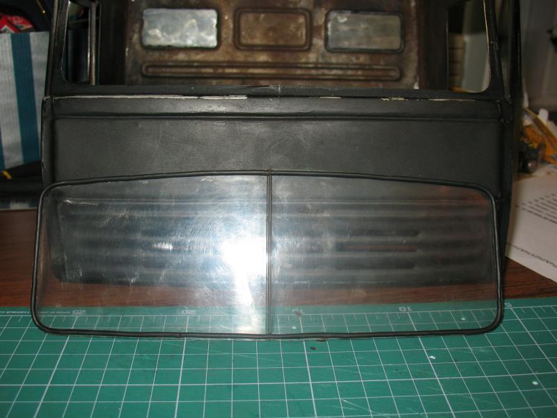

blizzard=:
не очень аккуратно получилось, но лучше, чем обтягивать чем-либо))
Твой труд я видел и оценил по достоинству, но есть у меня одна задумочка по формовке профиля…
Кстати, обтягивать стекло я не буду, приклеиваю сверху на циакриновом клее
a_selivankin:
Ты ее вдоль что ли разрезал?. Что то не понятно, но красиво.😎
a_selivankin
берем термоусадку 4мм .феном усаживаем ,потом разрезаем вдоль. вставляем в проем и изнутри приклеиваем стекло к термоусадке.перед покраской выдавливаем стекло вместе с термоусадкой. что-бы вставить обратно в разрез вставляем нитку диаметром около миллиметра не забыв ее предварительно намылить и вставляем стекло как на 1\1.если в следствии неаккуратной установки стекла на термоусадке появились дефекты то исправляем их слегка нагрев феном или зажигалкой.
blizzard=
a_selivankin:
А как у тебя получилось без заломов на углах? Я так же пробывал, морщится страшно, особенно на острых углах форточек.
a_selivankin
вставил в проем потом углы погрел зажигалкой.
teacher
Не все понятно в усадке. Ты трубку до того, как разрезать препарировал что ли?. а как расчет длины ? Ведь усадка не только по объему но и по длине происходит. Или же ты взял кусок и потом отрезал ?
a_selivankin
кусок метровый сначала нагрел потом разрезал. вставил в проем поправил углы зажигалкой.лишнее отрезал.
