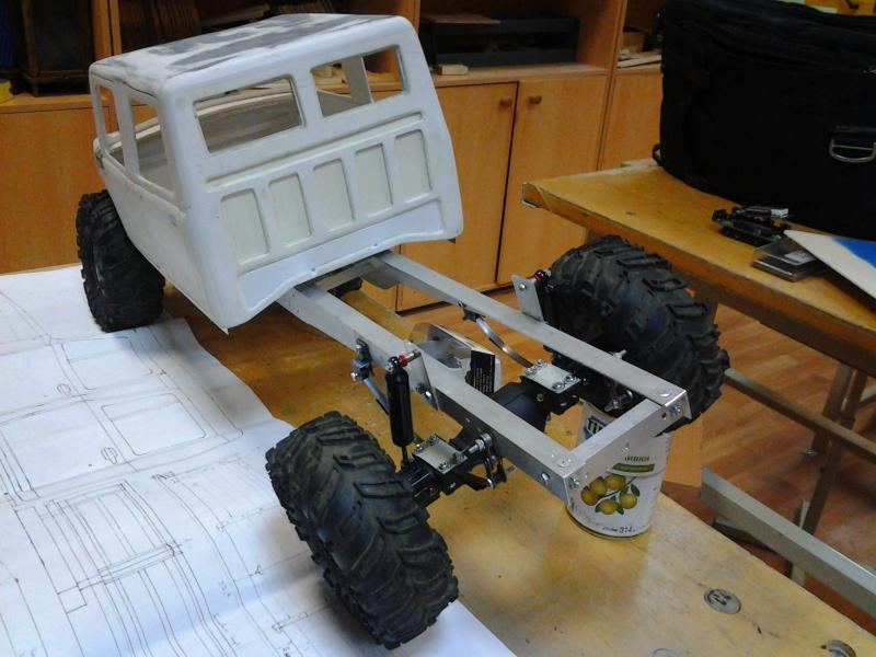

уши загнулись без проблем, не нагревая металл? скорее всего долго они не проживут, погнутся, металл не держит форму, хорошая рессорная сталь так не загнется без нагрева- лопнет
Материал - нержавеющая сталь, неверно написал сначала.
Уши загнулись без нагрева, но очччень туго - чуть маленькие свои плоскогубцы не свернул. Посмотрим конечно как будут на практике себя вести.
Уже пару дней мучают сомнения… Может, помимо рессор мосты еще тягами подкрепить? Кно-нть так делает? Понимаю, что некопийно, но… Просто машина планируется “боевой” во всех смыслах - боюсь, что налетит сходу на какой-нть сучок, и погнет рессоры. На Тундре такое было уже.
Полет нормальный 😃
Тут главное с длинной тяг угадать, шоб на излом не шло нигде. Т.е. длинна тяги если смотреть сбоку ровна половине длине половины рессорины.
Гуд. А с какой целью ставятся стремянки? Исключительно копийность? Ведь проще через обычную пластинку-прокладку рессоры прикрутить к мостам.
Сейчас уже думаю что проще было просверлить)))
Прикидываю подвеску. ВНЕЗАПНО (с) всплыл один фактор - при сжатии рессоры мост-то уходит или вперед или назад - в зависимости от того, где серьги стоят. Не учел. 😃 Как минимизировать увод?
Отвечаю сам. Приложил колесо к кузову и смоделировал по точкам кинематики моста увод назад, к центру, при максимальном сжатии. Всего на 5 мм мост назад сдвигается. Совершенно не критично визуально.
Прикидываю подвеску. ВНЕЗАПНО (с) всплыл один фактор - при сжатии рессоры мост-то уходит или вперед или назад - в зависимости от того, где серьги стоят. Не учел. Как минимизировать увод?
У меня с Мамонтенком та же история получилась. Мосты уходили в сторону установки серег. Геометрически это правильно.Но убрать эти уходы можно. Я сделал упоры амортизаторов с противоположной стороны от серег. При нажатии они компенсируют уход
