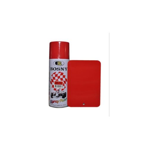

Покрасился, но не полностью=) Остался бензобак, сиденья, панель приборов и мелочевка=)
На самом деле цвет япче и насыщеннее, просто фотал уже ночью=)
Классный цвет. Как называется, явно не простой красный. Или?..
Краска Bosny, цвет называется Signal Red =))) На ценнике было написано ярко красный когда покупал=) Сегодня щелкну при дневном свете, выглядит совсем по другому=)
