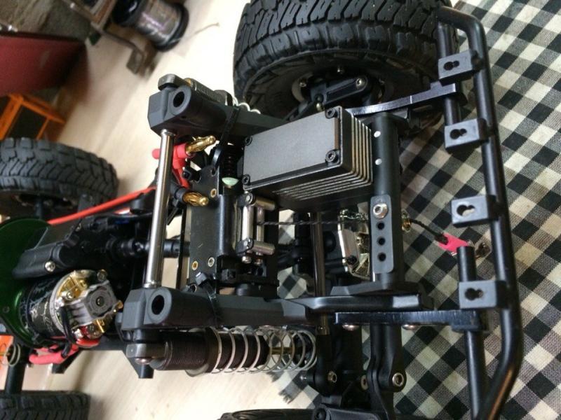

Сделал вот так. Шпуля для троса сделана из двух круглых качалок от серв, посередине тормозная трубка. Бампер щас сохнет, туда воткнул клюз от лебедки 3 рэйсинг, позднее выложу и с бампером, щас сохнет. Серва встала в штатное место, убрал в ней ограничительный пин с шестерни и подсоеденил мотор напрямую к 10амперному регулю без тормоза с али, рег стоит 350р. Да, тяги не мешают. На дэфе стоит 3 рэйсинг, слабовата таки она. ru.aliexpress.com/item/…/1130573192.html
Привет, а рег проверял уже под нагрузкой? я побывал с регом с хк 45а по 9 баксов которые, они с тормозом в нейтрали. Два сгорели синим пламенем, тянет на ура, но как только даешь чуть больше нагрузки, горит как порох.
Я временно вот так вот установил:
Сейчас жду чудо площадку, надеюсь владельцы к5 оценят

Представляю Вашему вниманию:
Пришла она на конец.
По задумке крепится в уже существующие отверстия, обладает креплением под серво-лебедку, одним словом не приходиться придумывать велосипед.
Нужно согнуть по месту и покрасить в желаемый цвет.
made in Russian

как и обещал,фото раздатки(спасибо Михаилу )
крен ушел как и говорили,всем спасибо за советы.
работай доволен.
