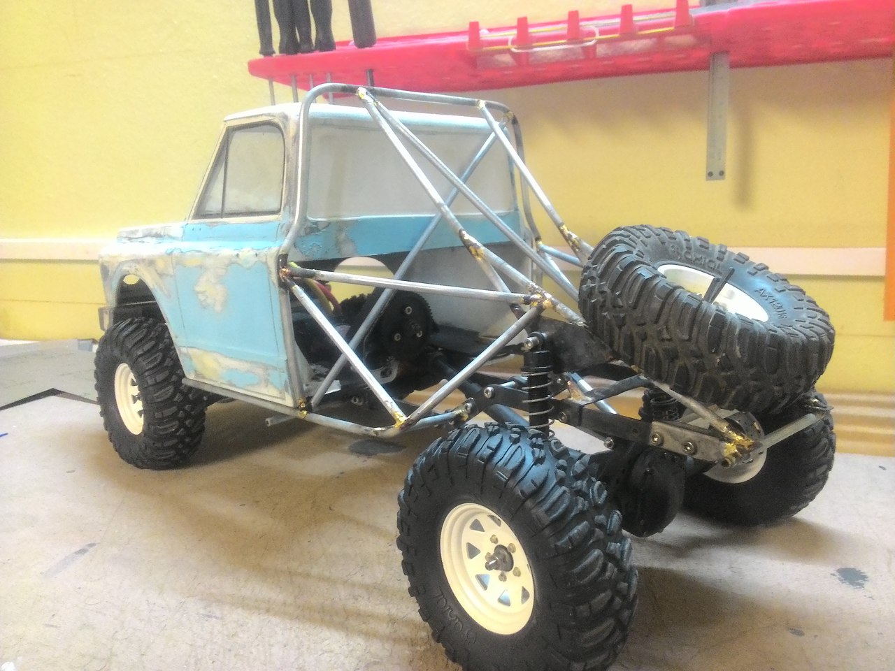

В какой-то момент работа с пластиком надоела, решил как изначально думал, сделать назад съемный каркас. На нем есть крепление запаски и имитация бака.

colsil
С фото какая-то печальбеда произошла, перезалил.
подвеска
каркас
колесо в “рапторе”
