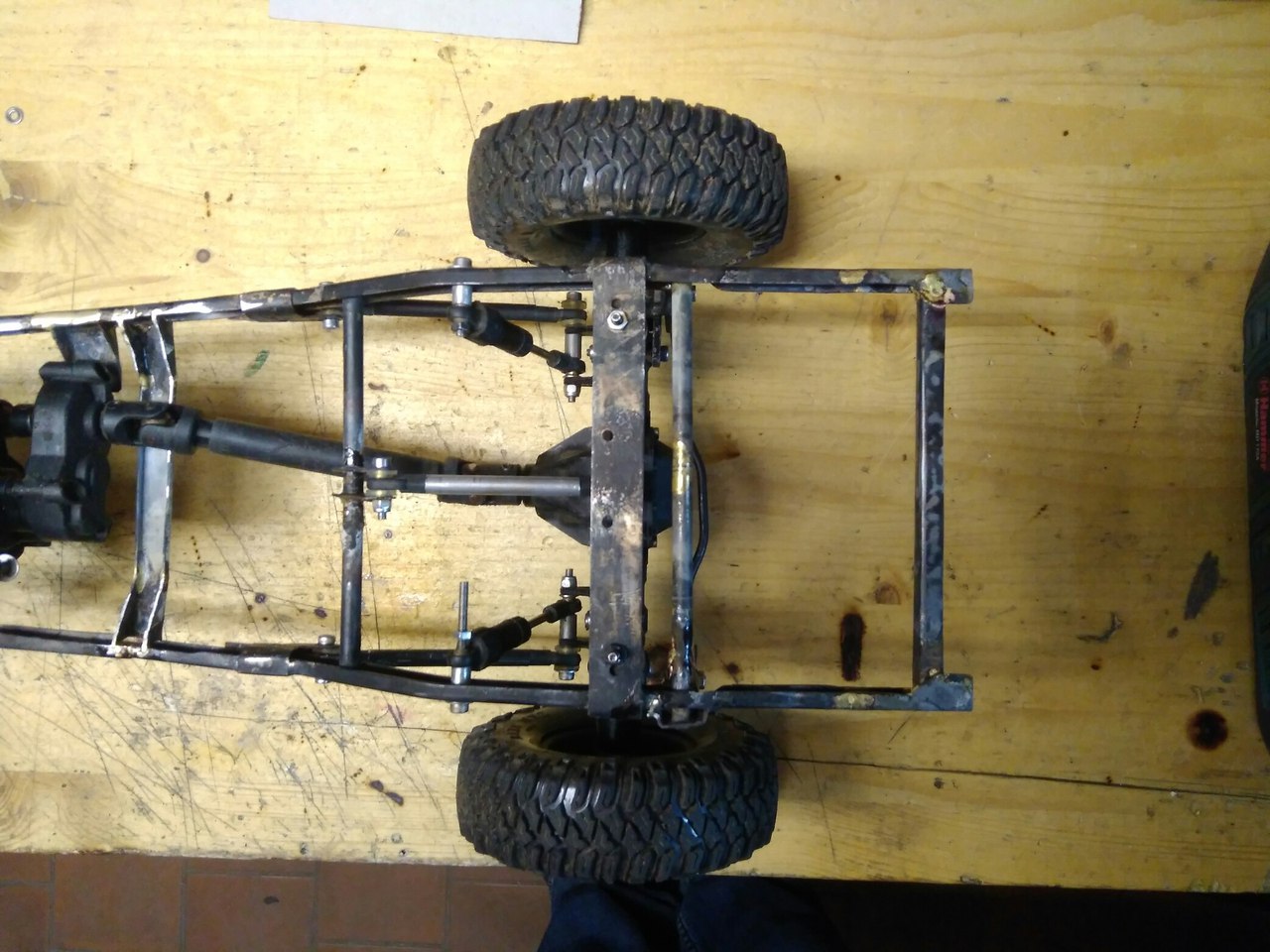

Кузов трупера давно зашкурил, все руки не доходили заново покрасить, но в какой-то момент понял, что авто с базой в 280мм не едет так, как хотелось бы, а вот 320-330 едет гораздо лучше даже с пластиковым кузовом. Поэтому решено переделать в 5дверный вариант, благо по кузову они отличаются от передних дверей, до стоек крыши у багажника, и с удлинением не должно быть больших сложностей. и раз уж резать раму, по повеселимся по полной! добавим всяких копийностей, уберем всякие алюминиевые удлинения и винты. Сталь и пайка))
Для начала разрезал раму
из листа 1мм согнул 2 профиля, повторяющих раму и припаял
получилось длинее на 50мм
затем решил сделать копийную поперечину под коробку, правда пришлось еще сделать небольшой кронштейн для раздатки, которого быть не должно, но и оставлять ее так висеть не стал
далее копийный кронштейн тяги панара и удлинение задней части рамы до необходимого размера
затем еще пара поперечин
переделал кронштейн верхней тяги к мосту, также более копийный и точно посередине рамы
и пришла пора заниматься кузовом
и наконец восстановлено заднее крепление кузова к раме
