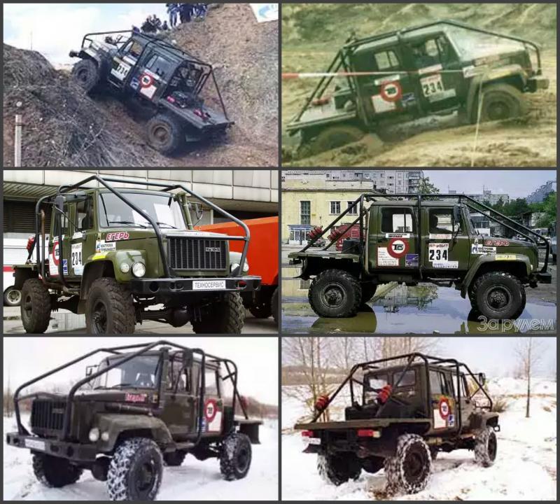

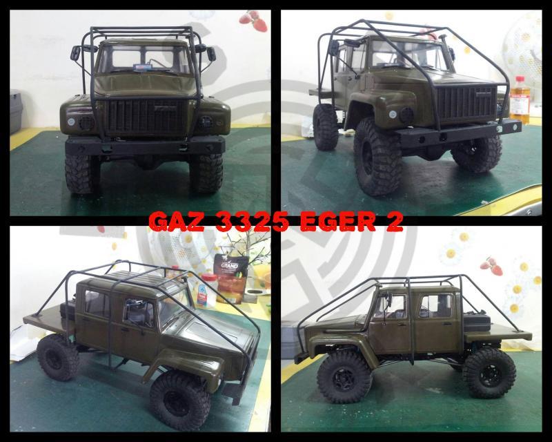

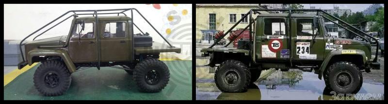

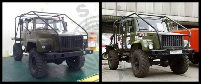

Трак-Триал на базе ГАЗ-3125 Егерь 2. Это укороченный вариант газона(3300мм). Инфы по нему было крайне мало(по большому счету вот эти 9 фоток) Этот автомобиль участвовал в нескольких гонка, в начале двухтысячных, а позже его судьба не известна. Но как-то он мне запал в душу, и понеслось…😃
Фото оригинала
То, что в итоге получилось у меня
Более подробное сравнение
Сразу оговорюсь. 100% копийности не придерживаюсь. Не готов пока. Но стараюсь добиться максимального внешнего сходства(в меру своих возможностей)
Шась использовал сборную солянку, из запчастей от SCX-10 и HSP Pangolin.
Система коллекторная 35Т

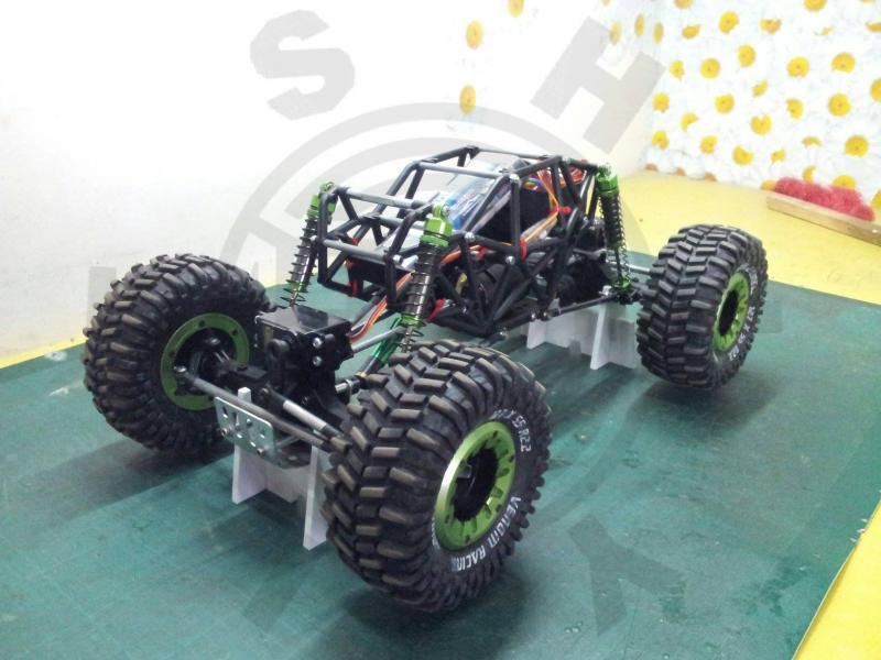

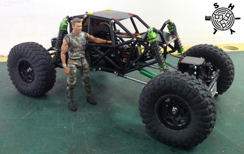

Краулер или рок багги (хз как правильно назвать)
Мосты HSP Pangolin
Клетка Gmade R1 переделанная
Аморты 130мм
Раздатка алю и метал китай
Мотор 20Т
4WS
Привыкаю к управлению авиа аппой 😁

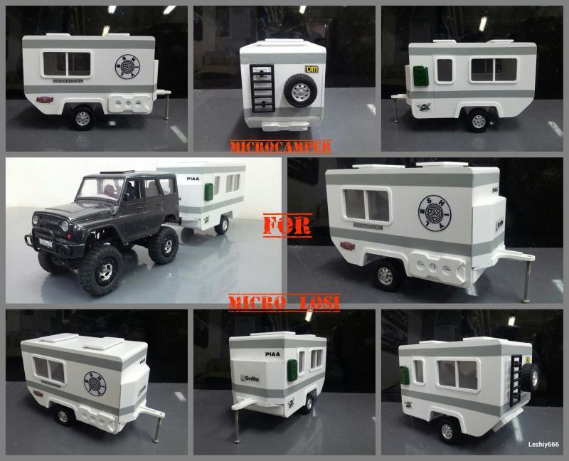

Вчера, расписывая первый большой пост, совсем забыл про не самый популярный у трофийщиков масштаб 1/24
Вот такой вот МикроУаз и автодом к нему
Кемпер подумываю доработать, переделать подвеску и сделать наполнение(пока внутри пусто)
Уаз китайская игрушка+мои боработки(салон, свет и т.д.)
Кемпер-как обычно вспененный ПВХ

Хотел бы спросить совета, по поводу выбора маленького по размеру LiPo акка для круля (очень уж в клетке мало места, стоящий там сейчас временно гидрид, выглядит как седло на корове) . Кто что посоветует?
sroot
Как вариант располовинить гидрид и по три банки повесить по бокам клетки, или же собрать по три банки горкой и каждую горку закрепить на мост. Можно в принципе попробовать липошки как у минирев стоят емкостью не более 2200mah. Я использовал в свое время зиппи 2200mah 40c, очень бодрые акумы, очень понравились.
blizzard=
А кемпер на что?)) Можно пожертвовать интерьером и засунуть в него кучу mAh’ов. Если, конечно, предполагается постоянная езда с кемпером…
Leshiy666
blizzard=:
Не, Владимир, я имел ввиду аккум для краулера, того, что с клеткой от R1. У трофиек нет проблем с размещением питания. А вот у краулера, клеточка ну очень компактная. Буду наверно думать, как Димка сказал, в сторону маленького LiPo от 16-18 масштаба.

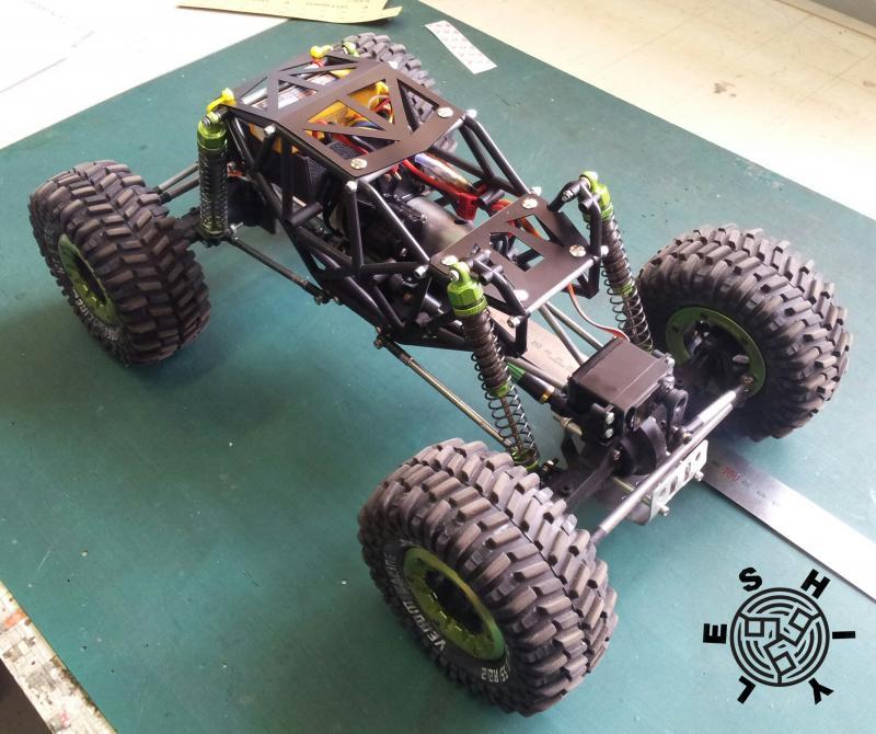

Некоторые подвижки по Краулеру. Разжился акком мелким 3s. Перекомпановал электрику с целью посадить водятла… Но увы, капрал Хикс не поместился 😦 То есть, если бы раздатка была поменьше, он бы влез, но увы… Вот размышляю как поступить. Может поискать более низкорослого водителя? Вырезал “крышу” и “капот” Пока не понял, нравиться или нет. По совету одного уважаемого товарища, поменял движок с 20 витков на 55. Двадцатка на 3s под нагрузкой ощутимо грелась(да и вся система грелась). Во время испытания 4ws, когда крутил “волчка” с вывернутыми в разные стороны колесами, провернуло качалку на задней серве (она правда довольно престарелая была) буду менять на люминь наверно. Пробовал поставить разные колеса… В итоге вернулся обратно к Веномовским.
Не состоявшийся водитель и 1,9 колеса
28 days later
Leshiy666
После нескольких тестовых заездов с товарищами…
В конструкцию круля были внесены некоторые изменения.
Аккум перебрался под “капот” в лоток(теперь влазит акк 2200), чтоб уменьшить угол карданов слегка завалил кастор, сменил качалки на люминь (отделное сенкс Сане asiddd), но одну уже сорвал =( Решил попробовать поставить более копийные (и короткие) аморты…
По моему, получилась фигня… Артикуляция чахлая, не в пример 130мм-вым, что в целом было ожидаемо… Интересно, есть ли аморты 110-115мм?

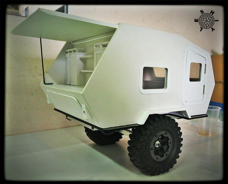

Что-то забросил я совсем свою тему, да моделизм в целом тоже… На лето было море планов, но кроме лебедки на ГАЗон(которая в общем-то и не планировалась) ничего так и не сделал. А к осени и вообще, что-то хандра одолела и семейные заботы… Но хватит о грустном! Я не для этого решил оживить свою тему. Дело в следующем. Снова зайду из далека. Это сейчас я 105 килограммовый отец двух оболтусов, с минимумом свободного времени, свободных средств и кучей семейных обязанностей. В недалеком прошлом, был я сторонником активного отдыха(не новомодных дайвингов-сноубордов) а обычной советской рыбалки и походов(в основном не долгих и не далеких) по лесам. И с тех самых пор, осознал я, что походы-поездки я люблю, а отсутствие комфорта нет… И начал я засматриваться на буржуазные чудеса комфортного туризма в виде кемперов, караванов, и прочих приблуд для комфортных путешествий. Ну, так о чем это я?.. Да! Так как временем и средствами в данный момент я не обременен, а не спокойный дух чего-то требует, решил я снова начать клеить очередную коробочку из ВПВХ. На этот раз это вариация на тему Teardrop trailer во внедорожной его ипостаси. Во как загнул! Времени на это маленькое развлечение для усталой души практически нет, по этому занимаюсь им в обед на работе минут по 15-20… То есть, очень медленно и по чуть-чуть. На данный момент имеем следующее:

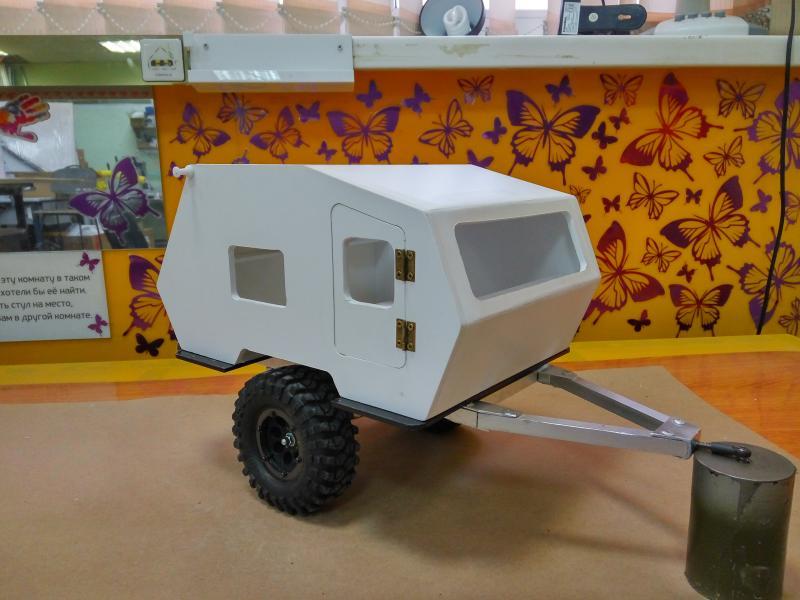

Шась, по причине отсутствия свободных средств, позаимствовал с предыдущего экспедиционного прицепа. Взята без переделок, просто демонтировал корыто прицепа.

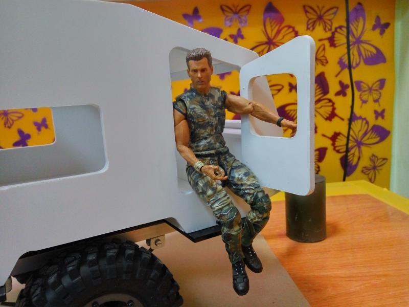

И вот, я добрался до основной цели этого поста! Сама коробка нового прицепа вполне копийно-масштабная, но установленная на шась которую геометрически можно прицепить к стоковому Аксу(то есть, дышло прицепа горизонтально и сцепное устройство находится в районе бампера) рушит всю копийность! От земли до столешницы кухни получается около 150мм. Хиксу( рост 180мм) по грудь! Незадача…
Вот такая проблема… Кто, что посоветует? Самому мне видится, исключение силовых порогов из конструкции(-3мм) и подбор более мелких колес(но тут придется переделывать сцепное на машине (занижать), чтоб дышло было горизонтально, а не под углом. Ну, и самый кардинальный вариант,- забить и оставить все как есть!
carrtman
Leshiy666:
ну почему же, есть внедорожные кемперы, на таких же колесах как у тягача, просто делаются всякие съемные лесенки, пандусы и прочее
вот для примера, если поставить на него тоже что у аксиала, а это по моему 38", то как раз по грудь и будет, плюс многие прицепы на пневме делаются, и на стоянках “падают” до приемлемой высоты
vladikson
Leshiy666:
Учтите что фигурка у вас в 10-м масштабе, а акс, например, имеет масштаб 1/8,5 примерно. 150мм*8,5= 1275мм

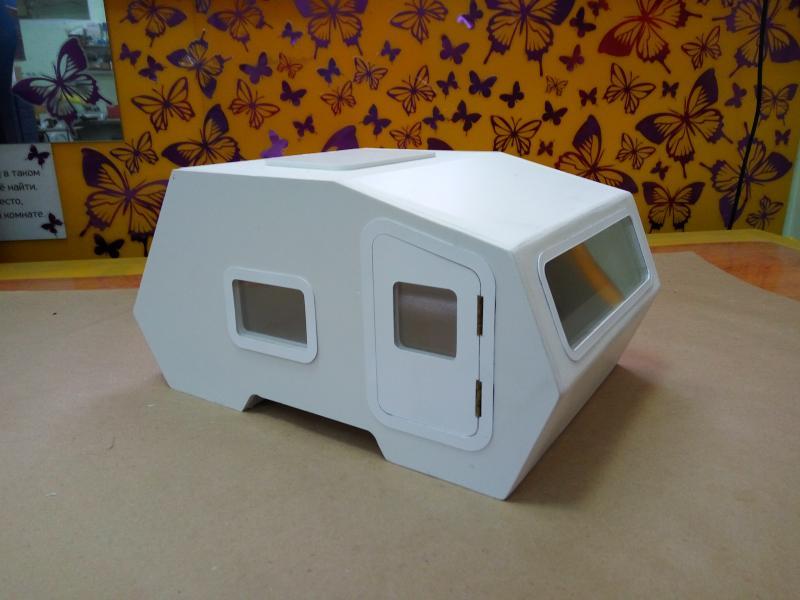

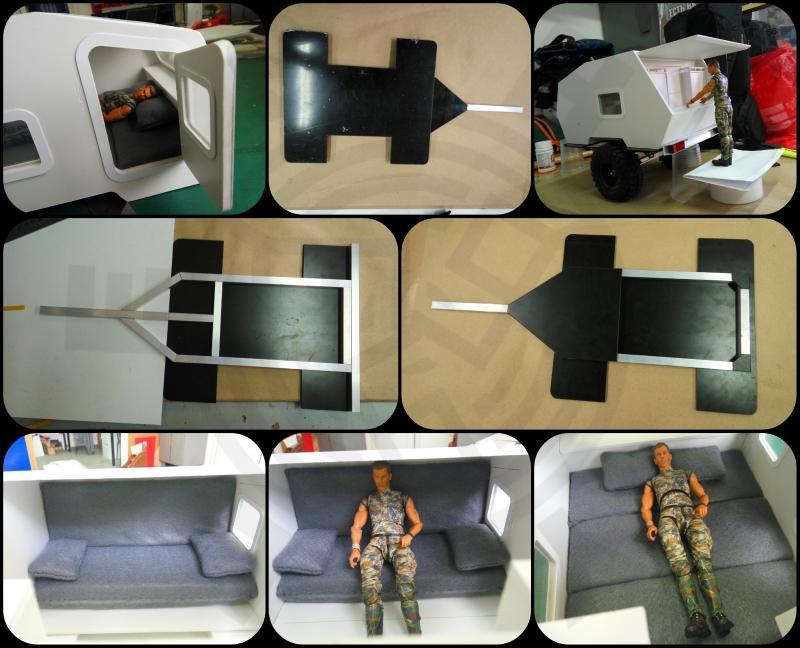

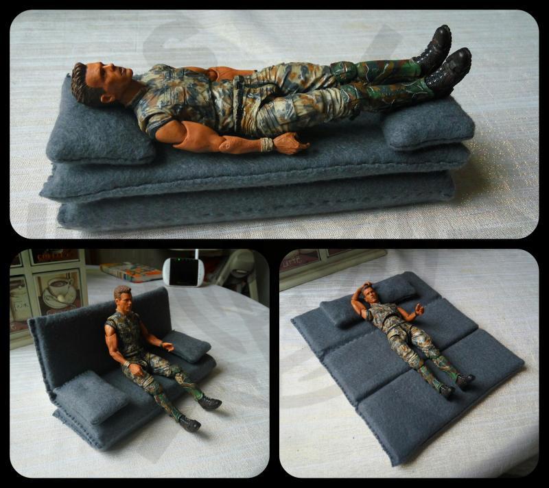

Весеннее обострение проявляется по разному… У меня вот в виде кройки и шитья…
Если не совсем понятно, как это связанно с трофи, разъясняю-это кровать-трансформер в Off-road Тeardrop trailer 😁
Leshiy666
Продолжаю…
С высотой конечно беда… Наверно все же забью на нее. Но шась взялся делать новую. Посмотрим, что получится. Примерил «диван» 😃
Leshiy666

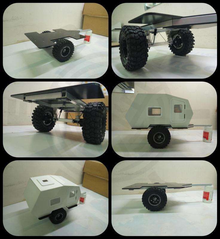

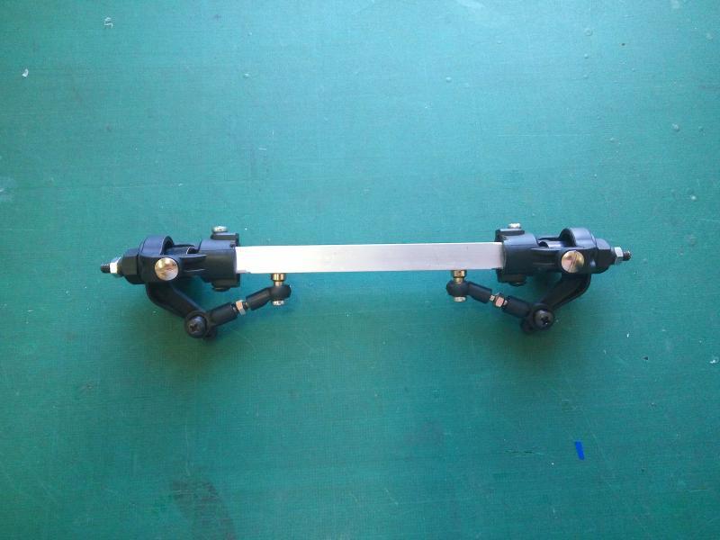

Ну… Типа мост прицепа для ленивых 😁
За Аксо запчасти спасибо Глебу botych! Только подшей в кулаках пока нет. Теперь размышляю над типом подвески. Прошлая шась на “рессорах” как-то не очень…
Leshiy666
Разжился подшами 😃 Спасибо Сане asiddd! Теперь у Teardropa своя шаська.
Ожидаю коментариев и советов. Над «подвязанным» мостом не ржать! 😁 Что с этим делать, пока не решил…
никита54
Leshiy666:
Паш, а где фото покрупнее посмотреть, а то по реализации подвески надо вглядываться.

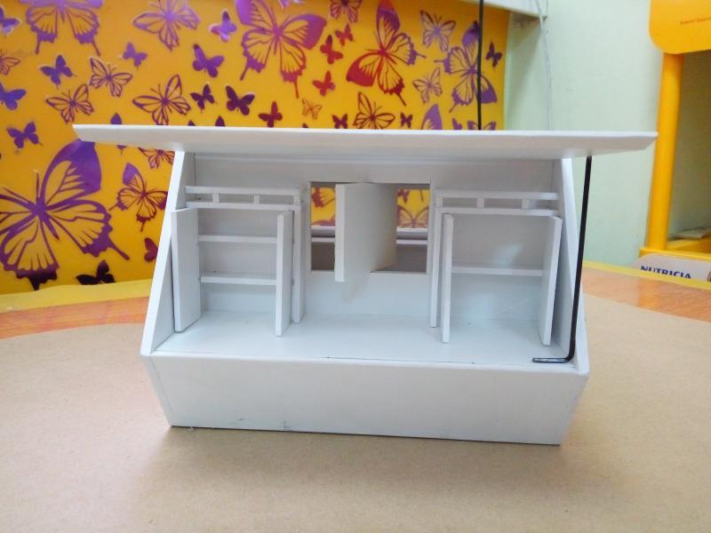

Еще продвижения. Сантехника, освещене кухонного блока (загорается при открытии задней двери)
И теперь хочу спросить совета у более опытных товарищей! Дело близится к покраске, но как ее осуществлять при обилии мелких элементов в плохо доступных местах, что-то я слабо себе представляю… Снаружи еще, с горем пополам, заклеив окна скотчем, можно все задуть, но вот как красить внутри, да еще и в разные цвета… Есть мысли в сторону ремонтных маркеров для кузовов авто 1/1, но не знаю как себя поведет эта краска с ВПВХ. В общем, мозги наьекрень…
