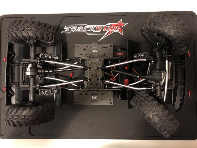

Приехали порталы для Кота, в комплекте спур 50t и пиньон 17t. Проверю смазочку в мостах и начну устанавливать. На днях должен приехать и второй Кот - Redcat Gen8.

Вроде нет, сам корпус диффа литой с корпусами полуосей, а часть полуосей, которые крепятся к бортовым редукторам, прикреплена 3мя винтами, поэому, перевернув на 180град, не удастся прикрепить бортовые редуктора.
Кстати, в задних бортовых редукторах смазка была, а вот в передних суховато. Главная пара везде смазана хорошо.
Установил мосты со смазкой, перекурами и чаем часа за 2,5. Для установки площадки сервы, не стал сдвигать крепления переднего бампера вперед, просто обрезал по месту, бампер остался на своем месте. Выворот, конечно, радует. Просвет под орехом тоже.
Что не очень понравилось, передний мост с тягой панара, при сжатии, нехило так уходит вправо. Надо чего-то мудрить с тягами, хотя для ползания особо мешать не должно.
Кот со стоковыми спуром и пиньоном стал в 2 раза медленнее, завтра буду менять на шестерни из кита.
Крепление панары нужно будет опустить и тягу укоротить. Либо опустить и немного в сторону при сохранении длинны тяги.
Спасибо, жаль конечно, значит с реверсивной раздаткой не собрать. Если на фотках максимальный выворот, то похоже до акс2 и трх4 не дотягивают немного, но за свои деньги все равно отличные, особенно если надежность будет.
Если на фотках максимальный выворот, то похоже до акс2 и трх4 не дотягивают немного.
Было не одно видео реальных тестов. Выворот точно такой же как у выше перечисленных.
Можно еще увеличить выворот, еще сильнее изогнув рулевую тягу(упирается в крышку ореха), и проставочкой восстановив длину. Но что-то мне кажется вот тут уже приводам поплохеет
В стоке 45град внутренне к повороту колесо точно делает
