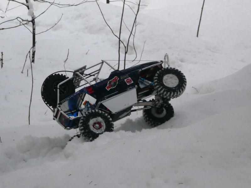

хз…где угодно:)сегодня катал по трассе с 1.9 в красногорске тоже получил уйму положительных эмоций:)а специализированного нет наверно,точнее искать надо,а 2.2 чет медленно в массы идет
