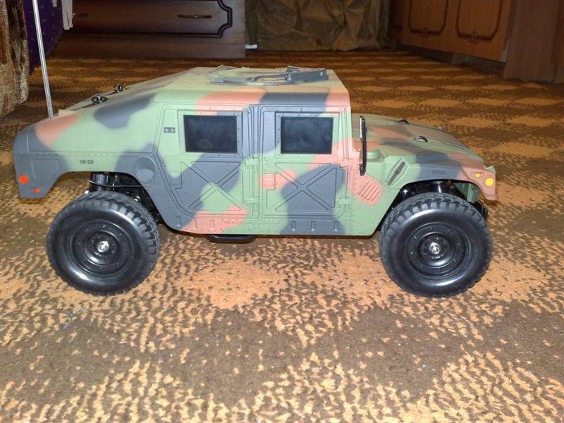

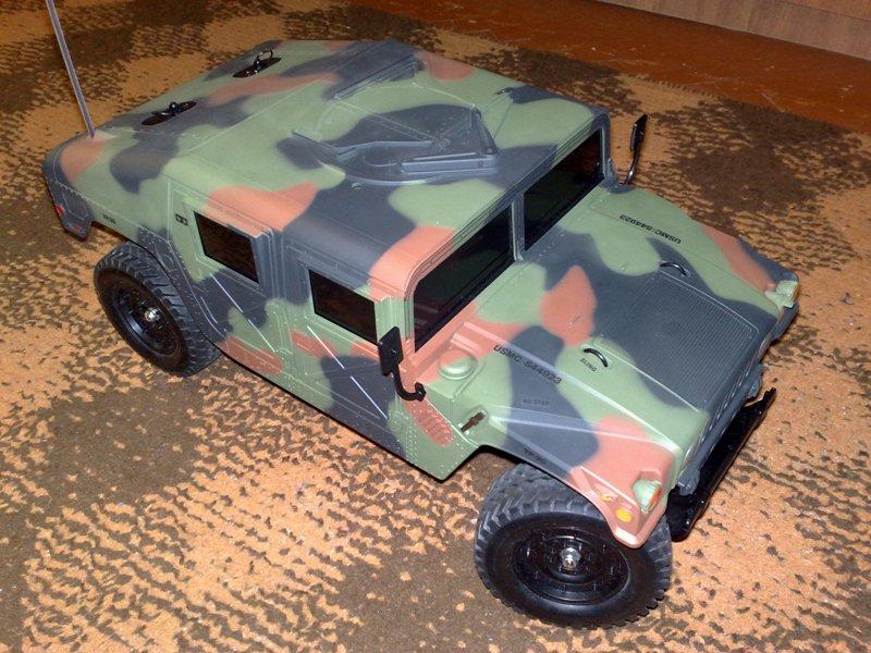

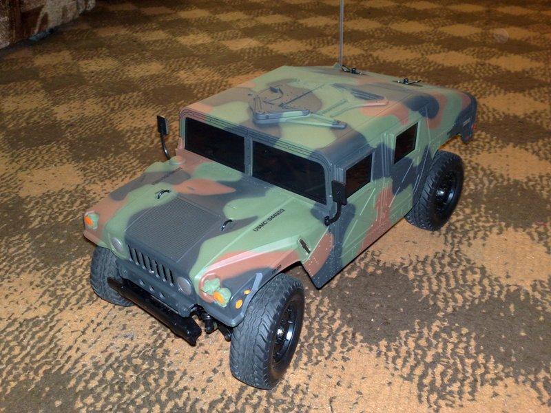

купил в субботу Хаммер! прусь от этой машины с самого детства, дома куча моделей разного масштаба, а как увидел на сайте, так со стула чуть не упал, потратил последние деньги, но доволен пипец))) а цена у него такая потому что их откапали на складе 3 штуки, осталось 2))) модель антикварная, стоит механический регулятор хода О_о его сразу под замену ездить с ним нериально плавности никакой, тормаза нет. пока вобщем кавырять его времени небыло, но из того что заметил- нехилые люфты в рулевой и в рычегах, подвеска очень мягкая, а сама машина тяжолая передние колеса цепляют арки. про колеса вопрос- я так понял на него можно смело ставить любые колеса от 10ого масштаба, посадочные места стандартны?
carrtman

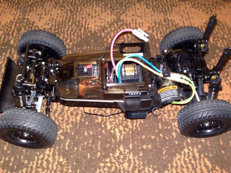

свалил вчера пораньше с работы и прокавырялся с агригатом до двух ночи, перебрал полностью подвеску, чуть- чуть растянул пружины, опустил кольца ниже, промазюкал графитовой смазкой крепления рычагов, коегде поставил шайбочки, задние аморы сверху крепятся на шариках, одел туды кусочки силиконовой трубки что бы не гуляли туда- сюда. итогом всего этого стало поднятие клиренса примерно на сантиметр и подвеска стала жоще, теперь он под своим весом не оседает и передние колеса не цепляют арки и почти неосталось люфтов, еще заменил бородатый механический регулятор на тамиевский, только он неподходит по габаритам- мешает самопальный радиатор, но снимать его не буду(радиатор в смысле), буду искать еще один такой же желательно, так как этот снял в другой машины

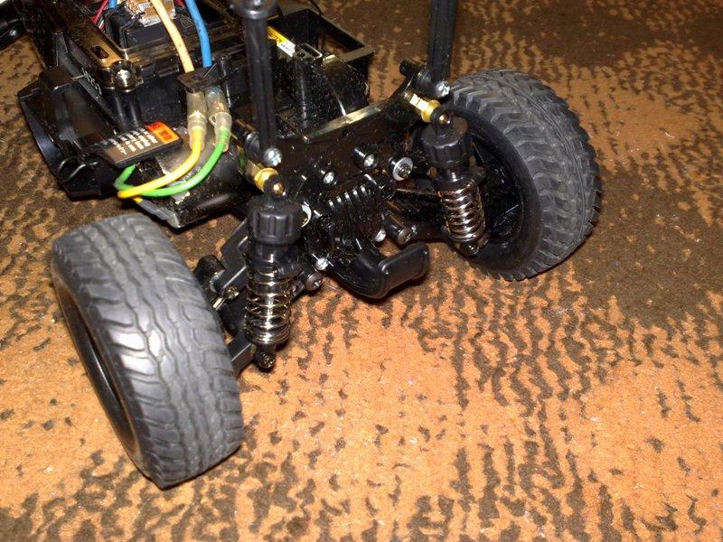

carrtman - поделюсь фотками через пару дней так как интернета стационарного нет а сижу через мобильный, довольно дороговато, постараюсь через когото сбросить. А так увеличивал чисто подручными средствами которых после работы в компьютерном салоне тьма, вопервых по средствам удлинения амортов, при помощи хитрых болтиков от все того же компа фотки коих имеються в теме про СС-01, ну и расточкой самой подвески дабы дальше уходила, при этом образовалось уменьшение ширины базы, эту проблему я решил путем выноса самих полуосей, с внешней стороны все тот же подшипник + наполовину сточеная “хреновинка из пластика которая в стоке место подшей”, ну и из нутри такая же половинка все той же “хреновинки”. (если ктото скажет что сей вариант решения проблемы снижает надежность авто, то со своей стороны говорю что это не так, особо ничего не изменяется, сам ездию довольно жестко не жалуюсь). Это сделанно сзади, с переди так же но аморты не удлинял.
Особо прошу не судить так как все что делаю стараюсь делать сам без особых затрат (вариант этакого “колхоз-тюнинга”), но не смотря на это пока все на мой взгляд получается.
Общаяя высота от днища сзади получилась на данный момент 48мм, в стоке было по памяти около 18-20 мм. Размеры брались только на стоковых колесах и резине.
Вот фото болтиков для удлинения амортов…
REGION-46
Удлинил вот сегодня аморты спереди и расточил до конца подвеску, теперь моей езде ниодин бордюр не страшен.))))))))) Теперь дорожный просвет равен аж 42мм спереди и 48мм сзади!!! Все на той же стандартной резине и дисках…

Вот как то так получается с передней подвеской. На фото явно видна разница хода подвески прошу учесть что оба варианта уже не сток, но всеже доработки видны между правым и левыми колесами.
Вот так теперь “мы” умеем)))))
