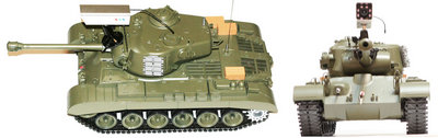

Тупо и безыдейно прилепил камеру на танк 😒
Проверил возможность стрельбы с наведением через камеру, получилось попасть в 5л бутылку из под воды с расстояния 2.5м с 5 выстрела (пристреливался), после сбить 1л пластиковую бутылку из под минералки с расстояния примерно 2м с 1 выстрела (когда уже пристрелялся).
Никаких крестиков в кадре не рисовал.
