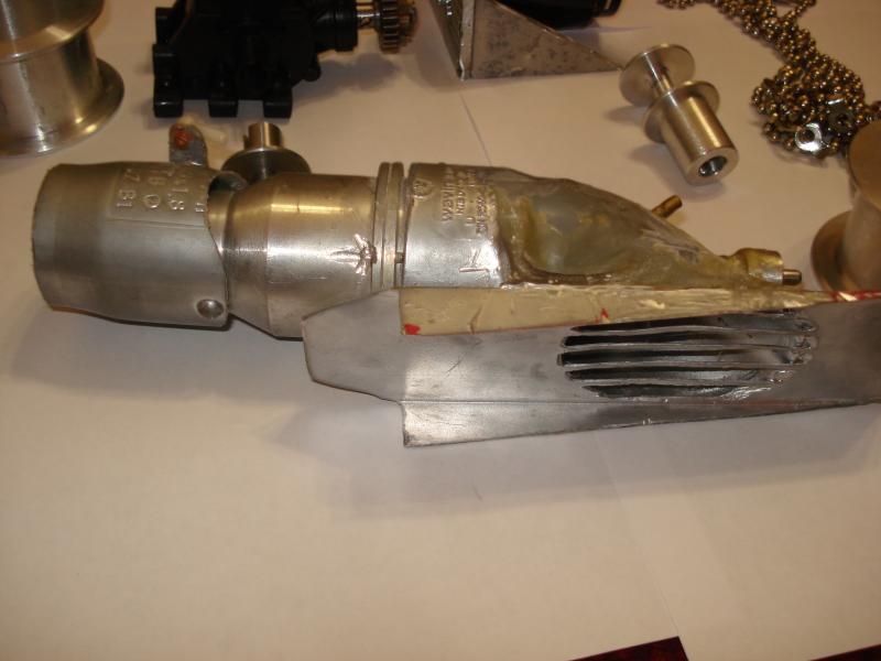

Всё хорошо в обсуждениях кроме главного - как всё это совместить. Однозначно водомёты будут включатся отдельно и так как ему не нужен реверс - я так думаю можно взять регуль от “самолётчиков” (как известно там нет “заднего хода”😦😃). 12 вольтового маленького и лёгкого коллекторника не попадается в сети(либо опять не там искал), а вес здесь будет играть главную роль.

В итоге, что мы имеем. Я так и не понял, можно будет совместить разные по сути моторы с разным напряжением на один приёмник, или нет. Плавать будем на водомётах отдельно от гусениц, подплыли к берегу - паралельно к водомётам включили гусеницы. Крышки как положено будут закрываться открываться. Стрелять не планировалось изначально. Водомёт буду делать сам как немцев в полне, вменяемая конструкция.

У вас на водометах один двигатель на оба водомета или на каждый водомет свой? если на каждом свой - то сильно мудрить с заслонками не надо нужно сделать чтобы они либо открыты были либо закрыты, промежуточных значений нет. я думаю можно повторить конструкцию оригинала - гдето тут был чертежик, а скорость регулировать оборотами двигателей насоса (по моему описанию работы электроники), то есть при повороте направо например снижается мощность правого, точно также как и гусеницы, если же будет реализована функция раздрая, то это вообще будет еще эффективней маневр, но потребует раздельное управление заслонками. управление заслонками - через сигналы вперед/назад (берется из сигналов управления дрвайверами ходовых моторов, об этом я уже выше сказал).
если вы будете использовать только один двигатель на оба водомета - то тогда дейсттвитель -придется возиться с заслонками более серьезно.
snegovik3d
Двигателей будет однозначно - по одному на водомёт, то есть два. Интересно другое - какое количество “потока” будет выбрасывать в бок и не нужно ли делать ещё там заслонку.

А кто мешает расположить всего ОДНУ заслонку, но так чтобы в одном положении перекрывался “обратный” канал, а в другом - “прямой”?
BlackCat_2
Все будет работать и без дополнительных заслонок, если сделать , как в прототипе, управляемые щитки. Так думаю. При открытых заслонках на корме, как у прототипа, поток воды не будет идти в ответвление для заднего хода. А заслонками этими, можно как и у самолета элеронами ( с функцией… вроде - флаперонов - закрылков) , управлять двумя сервами…
При этом возможно регуляторы обоих моторов водомета повесить на один канал газа этих моторов. А заслонки - управлять в параллель газу гусениц. Только тогда будет у водомета ОТДЕЛЬНАЯ крутилка. А разворот - стиком поворота танка на гусеницах.
И в этом случае - поворот танка на воде будет более резвым, чем поворачивать изменением скорости потока жидкости в левом и правом водомете.

Александр, я не очень сильно внимательно разглядывал устройство заслонок водомета у прототипа, но ( по моему) там второй заслонки на водомет не надо. Если кормовая заслонка открыта полностью - поток в рукав заднего хода не пойдет. Как только начинает прикрываться кормовая заслонка одного из водометов - поток перераспределяется между рукавами. При этом танк начинает быстрее разворачиваться, чем если бы мы просто уменьшили поток этого водомета, потому что часть воды устремляется в другом направлении. Если же заслонка на корме перекрыта полностью - автоматически весь поток в боковой рукав. И если нам нужен разворот на “месте” , то одна кормовая заслонка полностью прикрыта, другая - полностью открыта. Потоки воды пойдут под достаточно большими углами и разворачивающий момент будет очень большой.
А вот делать увеличение сечения трубопровода к выходу -
этого точно не надо - лучше чуть сузить.
