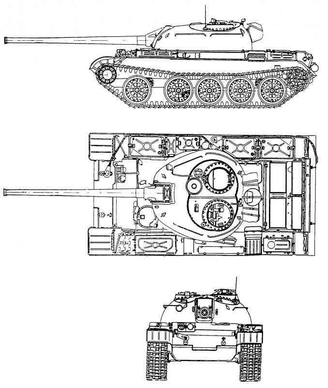

Извините что влез: а какой у вас наклон переднего верхнего бронелиста?
Мне казалось что корпус более остроносый и более низкий:
Iroka
Orche:
…какой у вас наклон переднего верхнего бронелиста?
я допускаю небольшие отклонения от оригинала, т.к. все размеры брались из этого разлинованного чертежа rcopen.com/files/4eb3f4069970730077b0ddca
и скорее всего это просто так кажется что бронелист более тупой и “ванна” более высокая чем у оригинала.
по теме: орудие и маска переделывал несколько раз, пока результат не понравился, башню еще немного нужно прошпаклевать.
отливаю во всю опорные катки, уже стал закупать детали для рычагов. основная сложность сейчас - изготовление втулок и осей для ведущих катков, пока не могу подобрать ничего подходящего…(((
Iroka
спасибо Orche что указал мне на неточности, пришлось переделать ванну - уменьшить глубину с 10 до 7 см и уменьшить сразу угол наклона переднего бронелиста.
