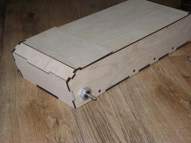

Очень большое спасибо.Извините за навязчивость. А точно мой вариант работать небудет(поскольку живу я сейчас в месте, где поблизости нет радиорынка, да и я не силен в электронике.Но напрашивается вопрос "где я возьму регуль,электромотор и т.д. Ответ простой редко я выезжаю от сюда в город и там надеюсь закупится.)
P.S. Не завалялось ли у вас два со смежными характеристиками шуруповерта а конкретно 2 электромотор+редуктор, 4 регулятор(кнопки) и аккумов от них. По приемлимой цене мог бы купить,поскольку цены на новые “кусаются”, а два подходящих б/у никак не найду(хотя перекопатил пол интернета)
И что вы имели ввиду, когда говорили, что можна управлять даже автоаппой? Как я понял нужно управлять 2 сервами, а это занимает два канала
(Если вы конечно не имели ввиду 3-х канальную аппу). Насколько я знаю в 2 канальной аппе 1 канал на мотор,а второй на 1 серву.Кстати можно ли как-то переделать двух каналку,чтобы тот канал, который отвечает за мотор, отвечал за 2 серву?

И еще вопрос по ведущим колесам. Я так понял что отверстие в фанере круглое, в него вставляется заклепочная гайка(, а уже в нее ввинчивается шуруп) и засчет круглой заклепочной гайке и осуществляется прокрутка. Я правильно понял?
papirus
ник16:
Вкручивается винт/болт.
ник16:
Вращается по резьбе
ник16
papirus:
Вращается по резьбе
Всмысле, как я понимаю если она (гайка,болт) будет вращаться по резьбе она не будет стоять на месте. КАК???
Или крутится всеже заклепочная гайка, а не болт, или я чего-то не понимаю.
papirus
ник16:
Перепутал с рычагами. На ведущем стоит втулка от стиральной машины, читайте тему внимательно, я все описывал детально.
ник16
Извеняюсь за не удобства, но возможен ли вариант попроще или это и есть самый простой? Поскольку инструментов у меня ограниченое кол-во (напильник и еще кое-что)? 😦
Прошу отнестись с пониманием и еще раз извеняюсь за неудобства
Что это за гайка?
papirus
ник16:
Что это за гайка?
Это и есть втулка от стиральной машины.
