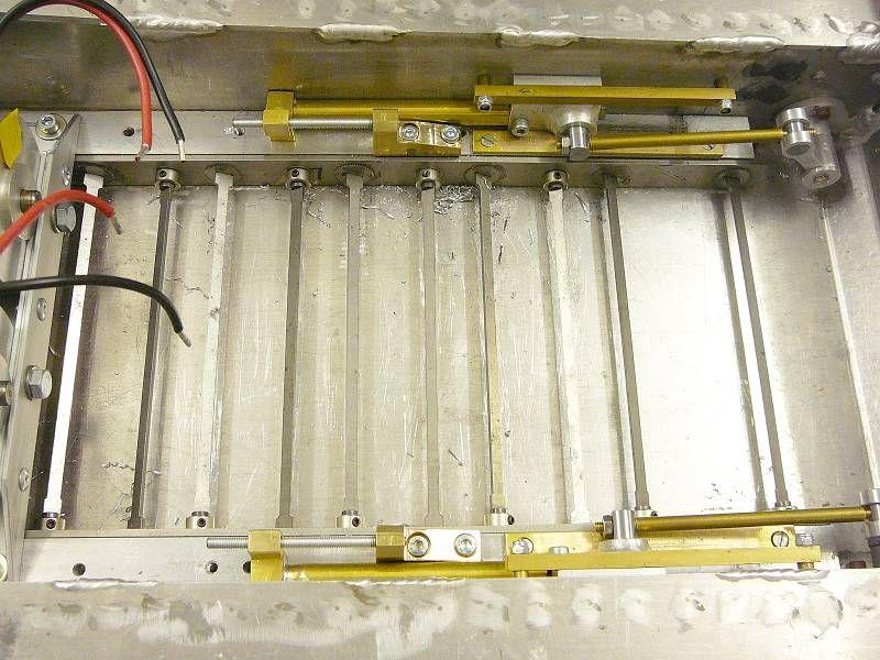

Да, спасибо! Я так нашел и прочел. вот только интересно из чего плоские торсионы сделаны. rcopen.com/files/510da1e09970730077e22b1e
а ты где это взял?
если масштаб не большой то пружиная сталь скорее всего
Я на эту тему думал.
Чисто теоритечески - возможно и без извращений вроде запрессовки. Можно использовать стабилизаторы поперечной устойчивости от 5-ого или от 8-ого масштаба. Просто создается z-обрезный торсион, только с прямыми углами. Сгибиается во втулке походящего размера. Далее одну часть прижать стальной пластиной к днищу танка внутри, а под вторую проточить канавку в балансире и так же сверху прижать стальной пластиной. И вуаля, получаем аналог торсина.

а если нет такого стабилизатора, то из чего тогда такую систему сделать?

Да я над этим думал тоже, вот только не тонковато будет? У меня от САВАЖА есть пара стабилизаторов и от ПИЛОТАЖКИ 8-го масштаба

Вариант можно подыскать в магазине отечественных запчастей. Кстати похожие свойства имеют проволочные грабли, там ведь тоже сталь пружинная, пусть и не такого качества. Так же основы от бенгальских огней, там похуже.
Кто мешает использовать несколько? Кстати попробуйте их на кручение - будете приятно удивлены!
Кстати, ведь можно использовать 1 стабилизатор на 2 стороны - будет еще жестче.

Я делаю подвеску у танка 8 масштаба на возвратных пружинках от карбюратора ВАЗ 2106/2108. Учитывая что вал балансира(который уход в корпус) на подшипнике - ход очень плавный и в тоже время быстрый отбой катка

Торсионы ( листовые пружины более эластичные чем круглого сечения) - в вашем случае они вам не подойдут из-за большого хода подвески (8-10 см). Вам необходимо подобрать другие варианты.

торсионы можно сделать набрав пакет из кусков пружины от часов, легко регулировать жёсткость количеством пластин в пакете. Но с таким ходом подвески нужно ставить аморты, иначе будут качели как в видео.
Не совсем в тему, но другой подходящей не нашел.
Есть такое шасси.
Объясните, как бороться с “припаданием” после останова? В чем причина? Вес шасси с догрузкой 10кило, торсионы - 2мм спицы. Длина торсиона 210мм.
Чтобы не было такого эфекта нужно первый и последний торсион сделать пожестче
