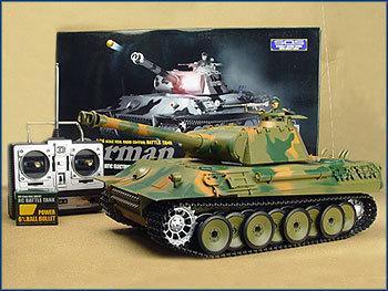

Tankoman:
☕ А вот блик2 где-то откопал…
это не всё ,
есть ещё и такие
плюс ко всему ешё тамиевский кинг и пантера
