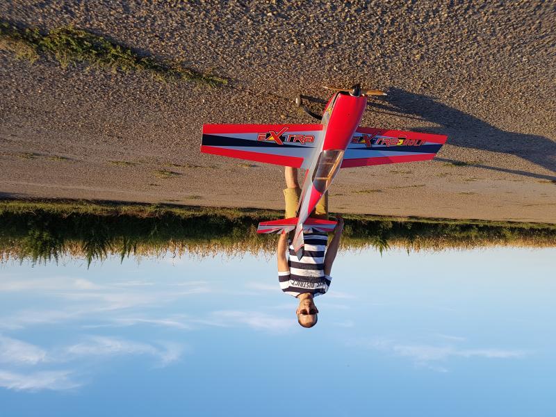

Seegaa
Летает замечательно. Уже где-то 5 литров съел самолет.
Вот
Seegaa
Винт стоял 16*8, сейчас 17*6 подхват стал лучше и мощность тоже

Сергей, добрый день.
Если вы еще этого не сделали, обратите внимание на узел фаервола (мотокороба) данной модели, он имеет свойства разрушаться (не в следствии аварии), нужно хорошо его проклеить. Силовая установка была установлена YS115 с 17*4W. В полете мотор отделился вместе с фаерволом от модели со всеми вытекающими (((. Самолет очень понравился по полету, но его больше нет.

Самолет не новый но в хорошем состоянии.
Через какое время эксплуатации у вас это произошло?
Губанов_Игорь
Время эксплуатации значения не имеет, просто плохо приклеено было изначально.
