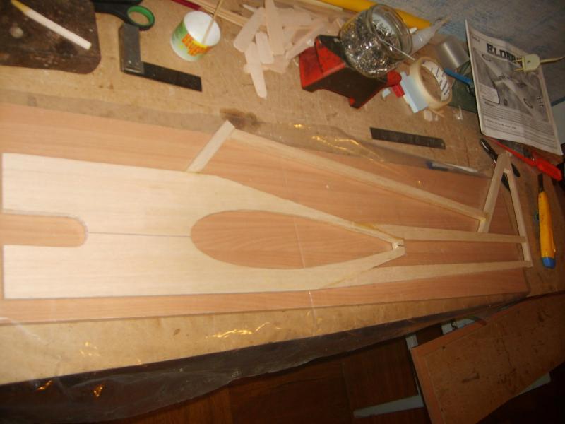

Вот в фезюляже поставил раскосы. Толщина этой болванки фезюляжа сейчас - 10мм.

А габаритные размеры и предполагаемый вес какие, и вес фюза?
Размеры следующие:
-от начала моторамы до передней кромки крыла - 180мм
-хорда крыла - 310мм (без элеронов)
-от задней кромки крыла да начала стабилизатора -260мм
Вся длина фезюляжа -840мм, размах крыла -1100мм.
Двигатель на эту версию предполагаю ставить ОС МАХ-46ЛА, он легкий, поэтому хвостовое плечо достаточно короткое.
С двигателем SK-50 длину фезюляжа делаю обычно 102-103см.
В среднем готовая снаряженная для полета модель весит около 2,3-2,5кг, центр тяжести 95мм от передней кромки.

Для фезюляжа делаю две пластины по его форме из бальзы толщиной 2мм. Пластины на стыках предварительно скрепляю клеящейся малярной лентой, в результате их почти не видно. Далее вставляю полоски из стеклоткани и все склеиваю смолой между двумя ламинатными пластинами.
Далее вставляю вставки из фанеры, по толщине соответствующей толщине бальзы, на эпоксидке. На эти места потом будет крепиться двигатель и стойки шасси.
Из чего сделана передняя часть фюзеляжа, какое дерево использовалось?
Передняя часть фезюляжа - это переклей на смоле из 2-х листов 3,5-4мм фанеры. Почему их склеивал - потому что очень трудно подобрать неизогнутые участки фанеры такого размера. А так берешь 2 любых куска, смазываешь эпоксидкой и зажимаешь их между ровными ламинатными плитами, типа от столешницы. В итоге передняя часть фезюляжа получается ровная, как линейка и ее уже никуда не “ведет”!
