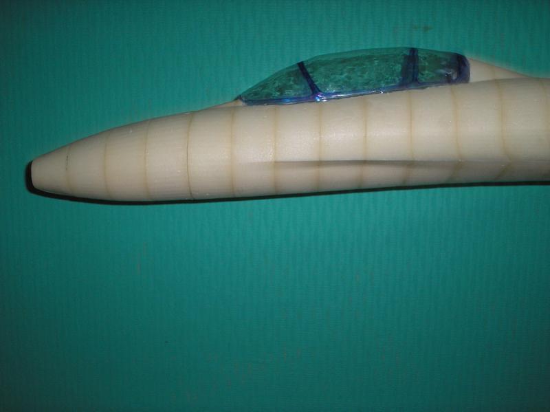

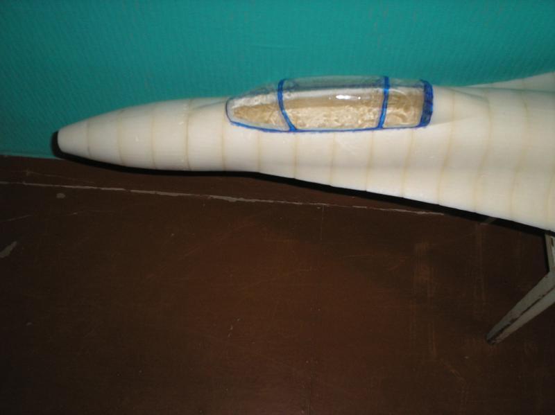

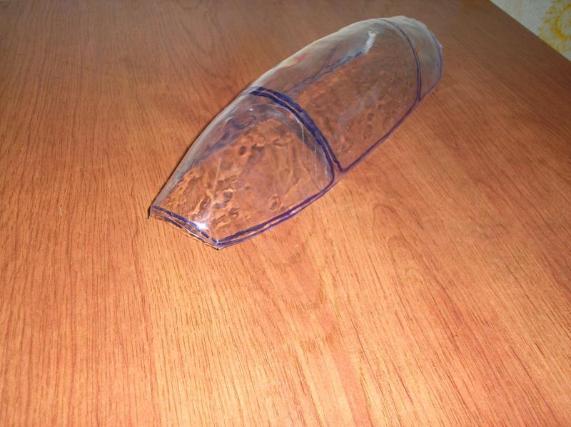

вот попробывал поэксперементировать с баклашкой чесно говоря результатом не очень даволен ,мутновато да и не особо ровно
а для полета… первого… оно надо? 😃
ммм
ну нет конечно ,просто привык делать по уму ,а этот фанарь явно для FPV не катит ,да и возможности пока нет дома покак сежу безвылозно (((( ,
