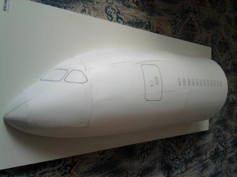

Для тех,у кого радиостанция на спине,повторюсь:
Я не моделлер,коммерческими проектами не занимаюсь,шарлотанов кормить не намерен.
А свой проект потихоньку вояю,но это не вашего ума дело и разговор не этой темы.
Мои достижения без применения всякого рода тетрисов,затратив копейки и два вечера-я показывал в теме неподалеку.
rcopen.com/files/4e80749e9970730077053549
rcopen.com/files/4e8074aa9970730077053b0d
А вы,уважаемые, в очередной раз мягко говоря Обкакались.А люди на вас надеялись и даже я было поверил в вас но увы и ах.
Сергей,вы за разработку полуфобриката теперь понятного всем качества заломили такую цену,что я лучше австрийцев накормлю и куплю у них файберглассовый кит фюзеляжа.
С уважением,и извиняюсь за оффтоп.
