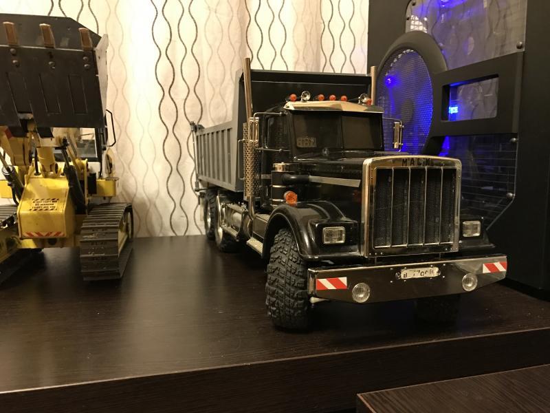

Для 1/14 Tamiya King Hauler наиболее удачно подходит кузов от самосвала 1/16 Bruder Scania.

Вячеслав, огромное Вам спасибо за фотографию. Да, в интернете большое количество изображений 1/14 Tamiya King Hauler с кузовом типа “самосвал”, как это всё сделать своими руками, какие точные размеры, чертежи, какая длина рамы?! Очень много вопросов… Цены на готовые новые кузова “кусаются”, но ничего не поделаешь, придётся покупать готовый из всевозможных предложений на рынке, если не получится сделать самому.
Микхай
Меня одно смущает, расстояние между кабиной и кузовом, всё впритык, а как же быть с запасным колесом и ящиком для инструмента? Вот поэтому использовать родную раму 1/14 Tamiya King Hauler не получится, короткая она, надо сделать новую так, чтобы всё поместилость, запасное колесо и ящик c инструментом между кабиной и кузовом.
