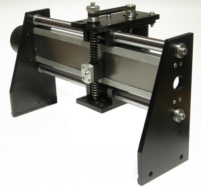

Возьми за основу конструкции схему Step-Four, минимальные работы.
Используй для гайки капролон, а вместо подшипника фторопласт.
Насчет винтов, они могут быть еще из нержавейки, как раз матовым блеском, цветом на титан похожи.
По схеме Step-Four, точные работы это соосно пробитые отверстия, остальное можно вручную, ну-и придется попотеть при сборке с точной подгонкой по месту деталей!

Baha, а какой здесь крепеж направляющих к пластинам?? (внутри направляющих резьба?) Это ваша модель станка?
Этому станку скоро четыре года. Да резьба, крепление в натяг к пластинам.
Электролобзиком можно и 30мм пластину резать.
