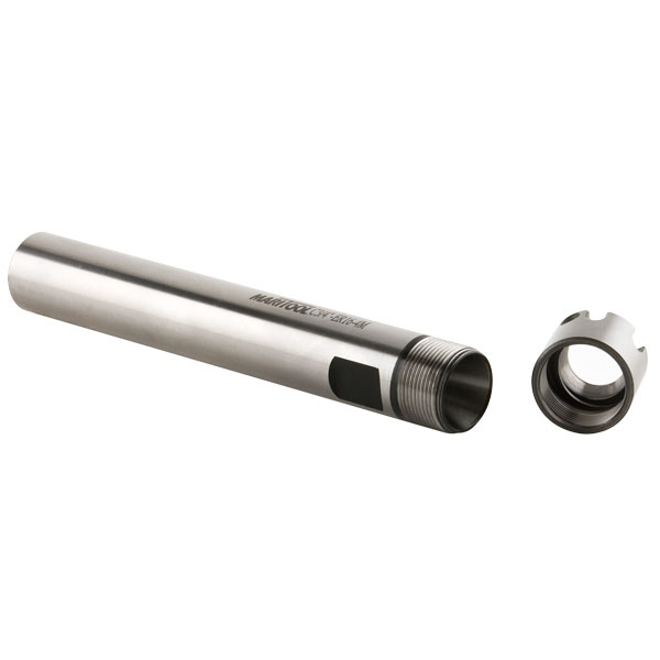

если хотите сделать что-то более менее рабочее, посмотрите вот на такие штуки:
www.maritool.com/p124/ER16-3/…/product_info.html
засадить эту штуку в подшипники, привод от вашего мотора ремнем и будет как настоящий шпиндель.
ага… гдеб ее еще купить в России… 😃 удилинители подобные на фотках е первый раз попадаюца. а вот в реале найти к сожалению пока не смог 😦
видимо не умеете или не хотите пользоваться поисковиками.
