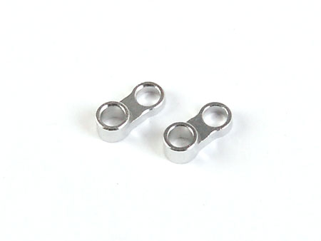

В последствии будут www.hobbyking.com/hobbyking/s...ade_205mm.html
Эти лопаты качественные, но у них длина 195мм, отчего устойчивость немного понизится. Если с ХоббиКинга, я б рекомендовал вот такие.
Отличные лопаты, правда что-то в бекордере зависли.

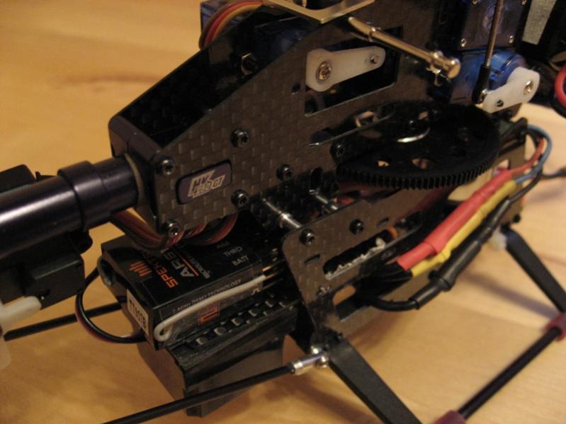

И снова сюрприз!
После n-ного запуска движка произошло то к чему я не был готов - отвалился хвост 😃. Произошло это крайне неожиданно - небольшой хлопок и готово, до этого никаких проблем заметно не было (ну кроме отломанного линка в посте выше).
Вот фото.
и
Первый вопрос - как? Что могло к такому привести, какой-то мой пр…еб или китайцы такое Г сделали? Верт не ударялся ни обо что, стоял спокойно посреди комнаты прикрученный к деревяшке (из-за веса стенда он абсолютно не двигался). Ремень как новый, снял сразу после поломки (фото выше)…
Второй вопрос теперь такой - какой хвост брать стандартный или что-то другое (к примеру как советовали выше от GAUI X2)?

NARAJANA
silvio:
ИМХО
Кейс, рычаг и слайдер родные от Алайна. Качество ХоббиКинга на 250-ке последнее время совсем гадкое.
FORSAG
silvio:
И снова сюрприз
Судя по фото хвост крутился не в ту сторону. Должно быть: основной по часовой хвостовой против. А отвалился скорее всего от вибрации.
Мож вал кривой был. Я избавился только тогда, когда поставил хв. вал сделанный из вала коллекторного двигателя, он очень прочный и идеально ровный. Даже серьезные краши выдерживает.
