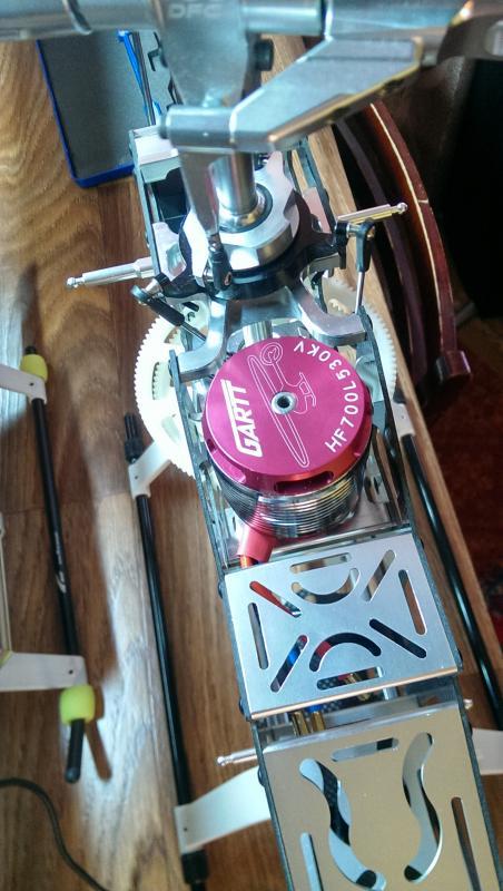

700 dfc соберу потом отпешусь ! качество деталей гораздо выше чем HK600GT с ХоббиКинга , a он до сих пор в воздухе “не разобрался” ! 😃
Вот купил гартовский двигатель , поставил на 700 ,заявлено 4500Вт
дальше сервы гартовские :ds815 -3шт , ds805 -хвост . Пока буджет не дает покупать !😦
