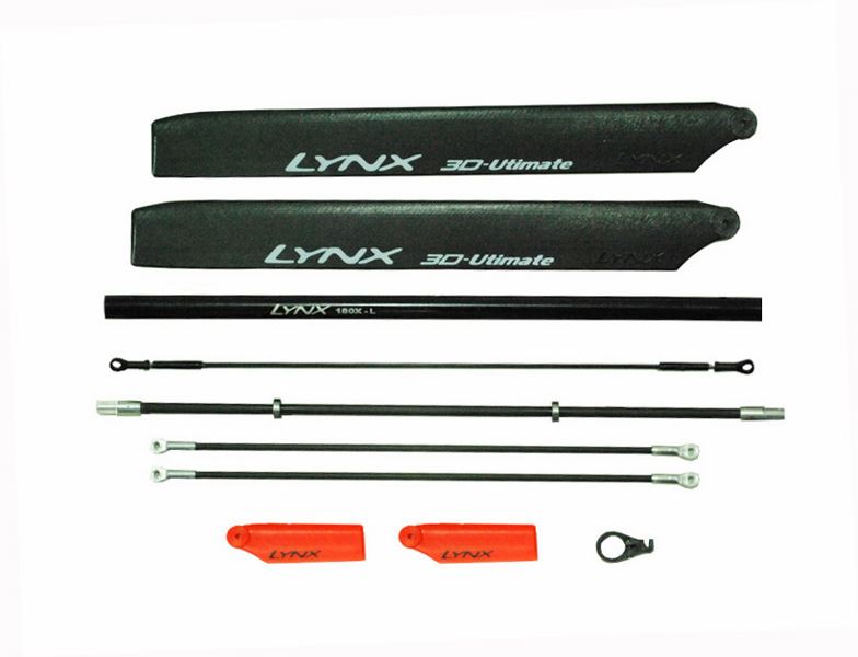

Без грузиков от Lynx на 160mm
spyder007:
Попробуй на сток поменять и подлетнуть
Жена сегодня тоже сказала: “А с черными лопастями такой проблемы не было”.
Будет нифига не смешно, если в лопастях дело. Ибо пока глюк не славливает зверь, с ними он офигенно стабилен.

До боли правильное описание ситуации… Но как бы сформулировать, даже в страшном сне представить сложно, что может быть косяк в изделии от Lynx 😁 Попробую завтра первым делом сменить лопасти, даж интересно стало )
Но с другой стороны, от того же Blade есть оригинальные лопасти без грузиков на 180-ку, только их длина не 160мм, а 155мм

Мужики, я в шоке! spyder007 оказался абсолютно прав!!!
Поставил оригинальные лопасти с грузиками и никаких проблем. Отлетал 3 аккумулятора и даже намека на тряску не было.
Так что всему виной были лопасти Lynx 160mm
