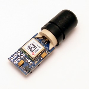

Оказывается i2c-gps в природе бывают: dsscircuits.com/i2c-gps-shield.html
Большое и страшное оно…
Вот уж лучше
