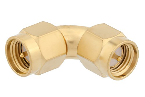

SPer2010
cylllka:
Как раз паяю друзьям “букет” на передатчики с угловым разъемом. Будет возможность сравнить их в расстоянии.
Не стоит связываться с угловыми разъёмами для 5,8. ничего путного не выйдет, тем более без приборов. У них рабочая частота только до 2,0 ГГц.
Что же касается квадрифиляров, то на днях буду делать вторую передающую Tx на 5,8 для системы с диверситии тогда пошагово покажу и расскажу о ней всё.

SPer2010:
Анатолий, я не знаю как оно там по приборам, но на практике вполне устраивает. Уже летали. 😃
SPer2010
Ну чтож, желаю удачи.
Желаю удачи.
Когда антенна настраивается в более или менее согласованном тракте, тогда ей пофигу небольшие отклонения КСВн передатчика -приёмника. А ведь у тебя именно эта ситуация, ты по размерам делаешь именно чистые антенны. А уголковые разъёмы имеют такую неоднородность, которая трансформируясь в сечение собственно антенны может всё развалить.
