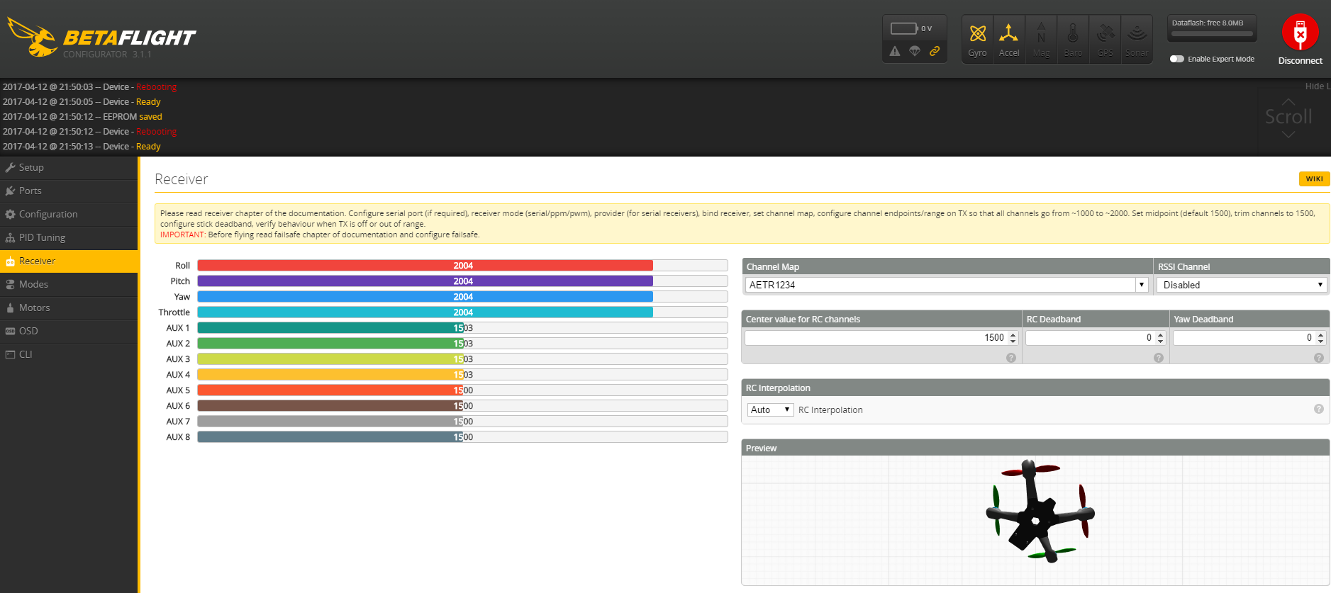

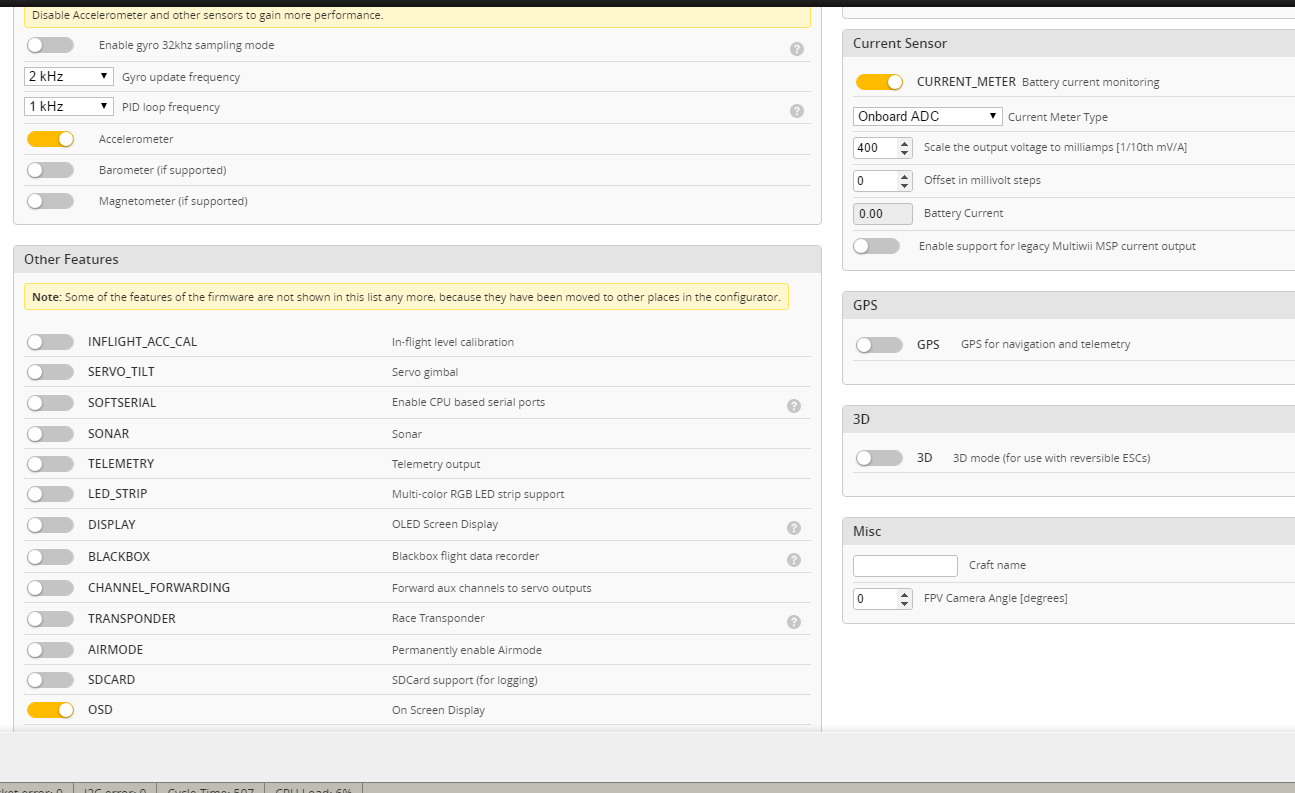

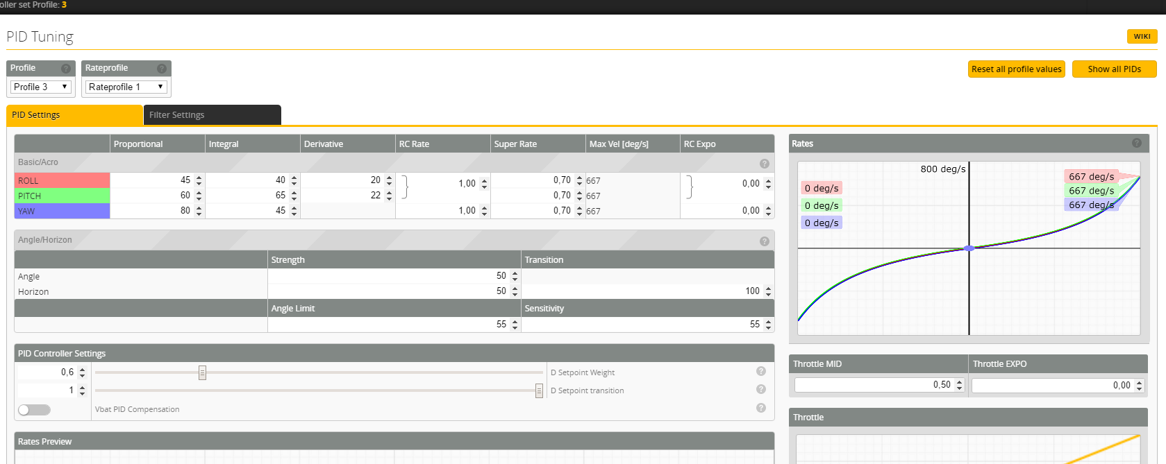

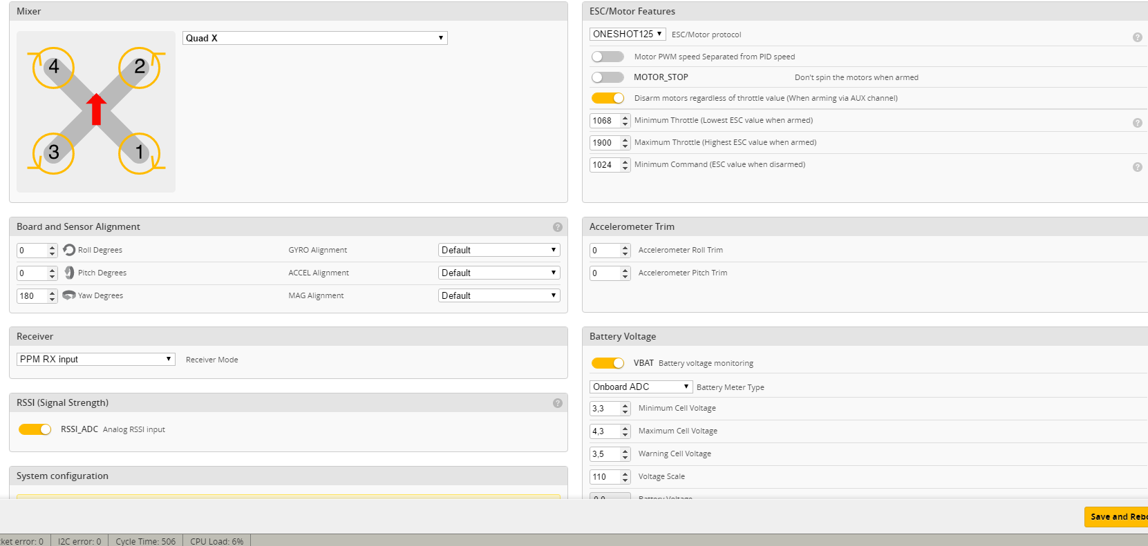

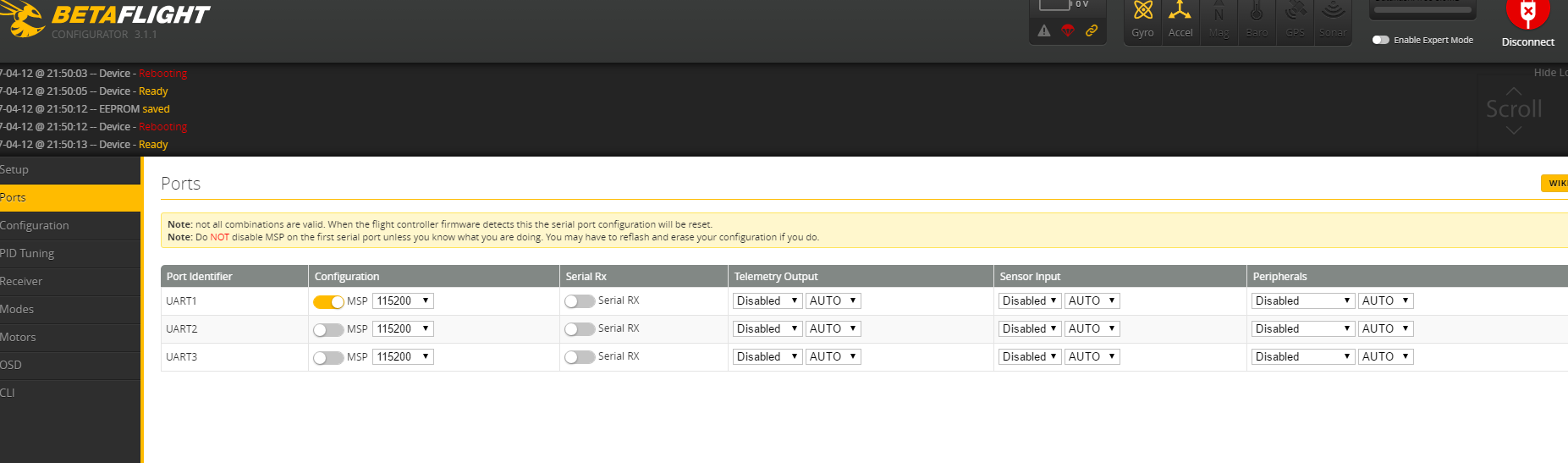

JayLo
Форумчане, помогите, пожалуйста, решить проблему новичку. Собираю свой 1 квад, поэтому очень многого не знаю.
Дано:
ПК: SP Racing f3
Регули: BLHeli Little bee 20A
Прошивка: Betaflight 3.1.7
Передатчик: FlySky i6S
Приёмник: fs-ia6b
Проблема: Захожу в BetaFlight > Reciver. Кручу ручки аппаратуры , коптер вращается на экране корректно. Далее отключаю коптер от компьютера. Даю газу, но моторы полностью молчат и не реагируют ни на киакие действия аппаратуры. Примерно через минуту моторы сами включаются на полную мощь, при этом они откликаются на управление, но всё равно вращаются при любых положениях ручек/стиков и их невозможно остановить пока не отключишь акум.
Подключение настроено через PPM.
Скриншоты настроек betaflight приведу ниже:

Sorcer

JayLo:
В этой ветке как правило обсуждают большие коптеры, для мелких есть раздел Мини и гоночные коптеры до 300мм
Лучше спросите тут: rcopen.com/forum/f136/topic450309
