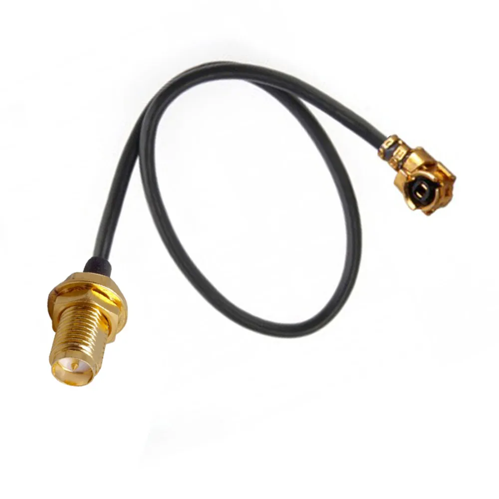

если на коптере видео передатчик у меня спрятано, далековато а антенна всё время пытается при малейшем краше выломать штекер от платы видео передатчика …
раза три уже перепаивал…
подскажите пожалуйста а можно использовать такой удлинитель что б не убивать плату и антенну прикрепить уже на раму
припаять вместо штекера …?!
