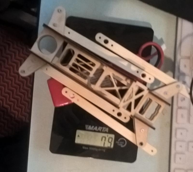

Встречал встречал 😃 На 450 у самого стоят. Отличный легкий материал. Как карбон. Даже лучше. 😁😁😁😁
Но на долголетах в этой теме, еще нет.
